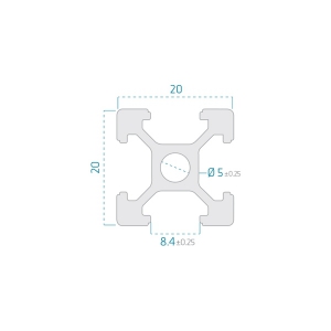

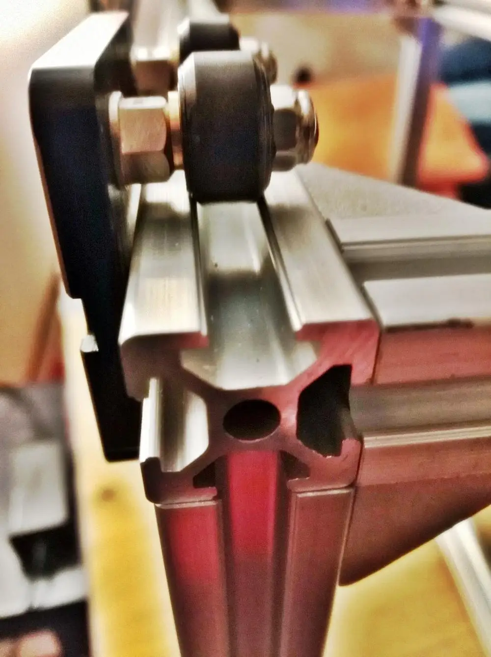

Vslot araba vslot olmayan bir profil üzerinde resimdeki gibi çalışıyor görülse de , temas yüzeyinin çok keskin olmasından dolayı kısa sürede tekerlekte aşınmalara ve boşluk olmasına sebep olacaktır. Yani doğuş kalıbın sigma profili buna uygun olmayan bir üründür. Belki bu profil bir parmak freze ile V şeklinde bir düzeltme ile kullanılabilir. Kısacası uzun ömürlü bir ürün isterseniz tekerlek ve ray oldukça geniş yüzeyde temas etmelidir.

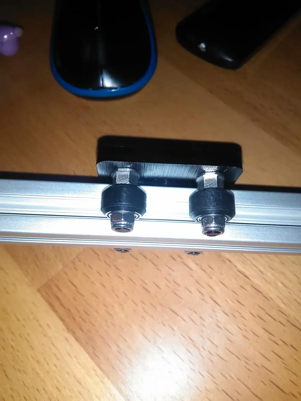

aliexspres'ten vlsot bir araba sipariş ederek (kargosu ile 9.6 dolar civarı), doğuşkalıp'ın 2020 profilinde denedim.

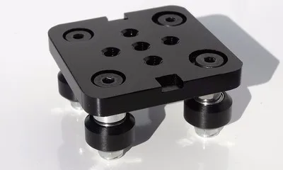

İlk başta olmadığını sandım ama meğer eksantirik aralayıcı sayesinde çokta süper oldu. sağ tarafta tekerlek ile siyah plaka arasındaki somun aslında eksantirik bir aralayıcı. aluminium profillerin hepsi aynı standartta olmadığı için ayar yapmaya yarıyor.
ve sonuç.
buda benim elimdeki, hızlıca resim çektim kusurabakmayın. şuan kızım bu profili oyuncak kaykayı olarak kullanıyor :D arabanın üzerine oyuncak koyup kaydırıyor.
umarım yararlı olur, iyi günler.

@Eugene kusurabakma yeni gördüm mesajı, teşekkür ederim linki paylaştığın için @fatihmehmet00 tam olarak o arabayı aldım, umarım memnun kalırsın.
@sezgin05 Tekerlek rayın üzerine 4 noktadan tam olarak oturuyor.  Arabanın taşıyacağı yük göz önüne alınınca 3d printer için bu boşluğun hiç bir önemi yok ben workbee cnc makinesi yapmayı düşünüyordum.
Freze ile V oluğu açmayı bende düşündüm ama bu arabayı profile yerleştirip sağa sola kaydırınca o pürüzsüz gibi görünen profillerin bile üzerindeki tırtıklı hareket hissi ilk başta beni biraz düşündürdü ama sonrasında tekerlerdeki sıkışıklık ertesi güne kadar kendini yavaş yavaş verince çok daha rahat ve pürüzsüz bir hareket özelliği aldı.
Freze ile profiller asla istenilen düzeye getirilemez gibi geliyor. üstelik bu sefer aluminyum üzerindeki eloksal kaplamanında gidiceğini hesaba katmak gerekiyor.
Tekerleklerdeki sıkışık, eksantirik vidaları fazla sıkıştırdığım için oldu sanırım, ama tekerleri plakaya bağlıyan somunları kendimce sıktığım halde, sabah arabayı kontrol ettiğimde araba daha rahat hareket eder haldeydi ufak bir kuvvetle hareket edecek seviyeye gelmişti hala o seviyede sanırım plastik tekerler üzerlerindeki gerginlik ile kendine ayar verdiler :D. Somunları birazdaha sıkasam olur belki ama şuana kadar hiçbir titreme vs vermedi.
Eğer yük altında sert plastik tekerler 4 nokta tarafından ezildikçe eksantirik vidaları kullanarak çok hafif sıkıştırılarak zamanla tekerlerin yuvaya uyumu arttırılabilir.

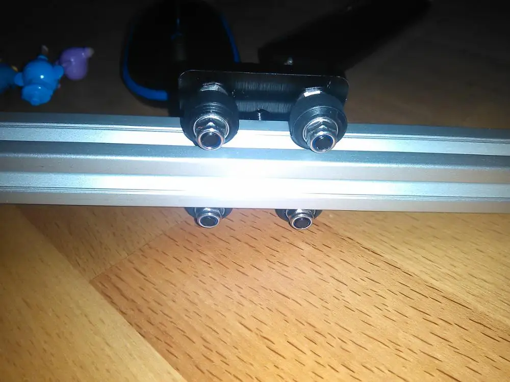

Video ve resimler yükledim umarım yararlı olur. için rahat olsun, eğer sorunsuz ürün gelirse gayet güzelde tr deki v slotlara uyuyor ama her sigma profil aynı değil.
sigmateknik profilinede uyar gibi görünüyor, ama test etmeden alma diyim. ben nerdeyse eksantirik vidaları en açık haline getirdim bir miktar daha açma imkanı var ama aksine sıkmam gerekiyor.
sigmateknik profilinde ise bayabi sıkmak gerekiyor gibi görünüyor, vidaların en kapalı halindebile boşuk kalabilir gibi görünyor.
sigmateknik'in imes yakınında bir bayisi var, 2 sene önce uğradığımda sadece siparişle gelen profilleri burdan teslim ettiklerini söylemişlerdi. yakın bir zamanda sutünlü matkap almayı planlıyorum orayada uğrayıp yardımcı olabilirlerse test edicem.
doğuşkalıp 2020 profil                                                           sigmateknikteki 2020 profil
tekerlek ise
Arabanın son hali bu videoda herhangi bi sıkma vs işlemi yapmadım. tekli anahtar ve allen ile sanırım kendi ağırlığı ile hareket etmeyecek kadar sıkmam gerekir.
