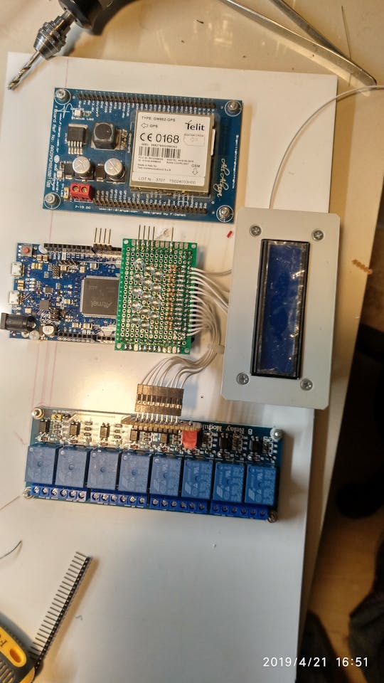

Gönderen: fide - 04 Kasım 2019, 11:18:13
2009 yılında aldığım - 96€+kdv ödedim-
telit gm862gps modül ile arduino due'yi birleştirip uygulamaya döktüm.
Gsm/gps modül eski ama kodlar elinizdeki gsm modüle göre revize edilip kullanılabilir.
Tanımlama kısmından gsm modül, röle ler, ledler ve usb debug için seri port bağlantısı incelenebilir.
Hangi röle/led açık kapalı öğrenmek için stat mesajı atınca röle/Led durumları sms atan numaraya mesajla gönderiliyor.
#Hatırlatma:
Sistem sms üzerinden çalıştığı için gelen text veri telit gm862'nin gönderdiği formatta göre düzenlendi. Farklı gsm modül kullanımında .substring ile başlayan bütün fonksiyonlar kendi modülünüze göre revize edilmelidir.
#Hatırlatma:
Gsm modüller genelde 2.8 ile 3 volt ttl seviyede iletişim kurarlar. Arduino Due 3.3 volt ttl seviyesi verdiği için çok problem yok ama aynı işlemleri arduino mega ile yapmak isterseniz gerilim bölücü yada logic level converter kullanmanız gerekir. Gsm modül seri portuna 5v sinyal vermek modüle zarar verebilir. Aklınızda bulunsun.
Projenin tam ve çalışan kodlarıdır.
Projenin ingilizce açıklamasına hackster.io/FiDeNet  (http://hackster.io/FiDeNet)adresinden ulaşabilirsiniz.
Kodlar burada.

    Serial2.println("GSM is on now");
    delay(5000);
      Serial2.println("GSM is already on");
    sendCmd(eAT);
    sendCmd(eATFCLASS);
    sendCmd(eATE);
    sendCmd(eATCOPS);
    sendCmd(eATCMGF);
    sendCmd(eATCNMI);
    sendCmd(eATCMGD);
    sendCmd(eATNITZ);
void setup() {
  // put your setup code here, to run once:
  pinMode(led0,OUTPUT);
  pinMode(led1,OUTPUT);
  pinMode(led2,OUTPUT);
  pinMode(led3,OUTPUT);
  pinMode(led4,OUTPUT);
  pinMode(led5,OUTPUT);
  pinMode(led6,OUTPUT);
  pinMode(led7,OUTPUT);
  pinMode(led8,OUTPUT);
  pinMode(led9,OUTPUT);
  pinMode(ledA,OUTPUT);
  pinMode(ledB,OUTPUT);
  pinMode(ledC,OUTPUT);
  pinMode(ledD,OUTPUT);
  pinMode(rl0,OUTPUT);
  pinMode(rl1,OUTPUT);
  pinMode(rl2,OUTPUT);
  pinMode(rl3,OUTPUT);
  pinMode(rl4,OUTPUT);
  pinMode(rl5,OUTPUT);
  pinMode(rl6,OUTPUT);
  pinMode(rl7,OUTPUT);
  pinMode(pinGsmOnOff,OUTPUT);
  pinMode(pinGsmState,INPUT);
  lcd.begin(16, 2);
  lcd.print("TOBB Fen Lisesi");
  dimm=100;
  //LCD backlight pwm
  analogWrite(pinDimm,dimm);
  Serial.begin(115200);
  delay(500);
  Serial3.begin(115200);
  delay(500);
  Serial.println("merhaba");
  gsmModuleCheck();
  processPlanner=0;
void loop() {
  // put your main code here, to run repeatedly:
  if (Serial3.available()>0)
    data=Serial3.readString();
    Serial.print("GSM:");
    Serial.println(data);
    if (data.startsWith("\r\n+CMTI"))
      Serial.println("SMS Alindi");
      Serial.println(data.length());
      sendCmd(eATCMGL);
      delay(100);
      sendCmd(eATCMGD);
    if (processPlanner%5000==2500)
      sendCmd(eATGPSACP);
    if (processPlanner%5000==1500)
      sendCmd(eATCCLK);
  processPlanner++;
  delay(1);
Başlık: Ynt: Arduino Due bord üzerinde sms ile röle ve led kontrol uygulaması
Gönderen: fide - 04 Kasım 2019, 11:31:08
Aynı kodlar üzerinde /* */ işaretleri ile kapatılan bölüm sms gönderildiğinde konumunuzu Google maps linki olarak sms gönderiyor. Loc text ile sms göndermek yeterli.
Burada da gpsacp komutunun çıktısı referans alınıp text-parse işlemi yapıldığını ve başka modül kullanılacak sa parse işlemi kodlarının revize edilmesi gerektiğini hatırlatayım.
