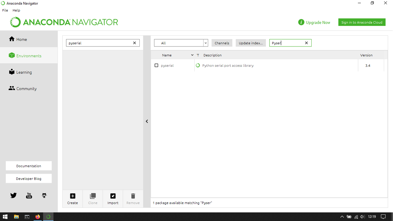

Arkadaşlar windows10 işletim sistemi kullanıyorum, Anaconda3 kurdum bilgisayarıma fakat paketleri yüklemeyi
beceremedim (Pyserial vb.). İzlediğim videolarda CMD de "pip" install yapıyorlar. Ben hata alıyorum.
Şimdiden teşekkürler.
04 Mart 2020, 15:19:49 #42 Son düzenlenme: 04 Mart 2020, 15:21:26 MC_Skywalker
Anaconda Navigator ile yükleyeblirisin
PICaso
Alıntı yapılan: MC_Skywalker - 04 Mart 2020, 15:19:49Anaconda Navigator ile yükleyeblirisin
örnek link verebilir misiniz? Navigatordan yükleme yapamadım.
Pyserial'in yanında ki kutucuğu işaretleyip aşağıda çıkan "APP" butonuna basınca kuruyor.
