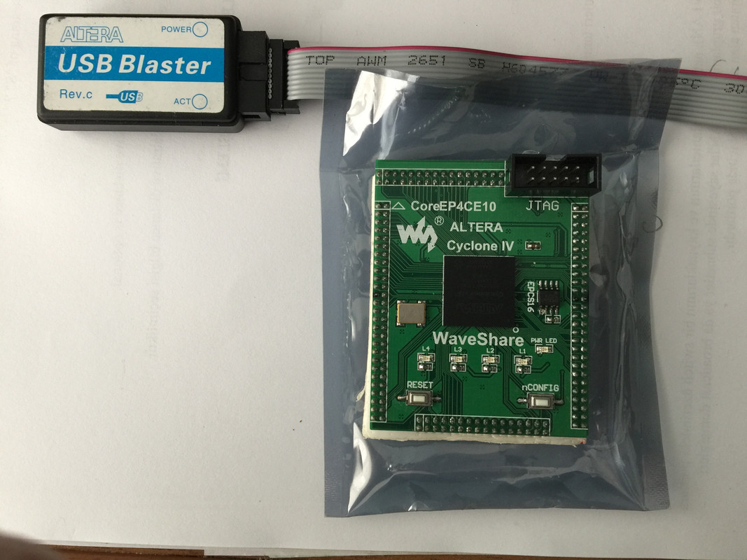

şöyle bir ikili işinizi görür. Aliexpress üzerinden ~$40 - $50 mailyetle temin edilebilir. kart üzerin de İntel Cyclone IV FPGA var.

Benim başlangıç setim.
