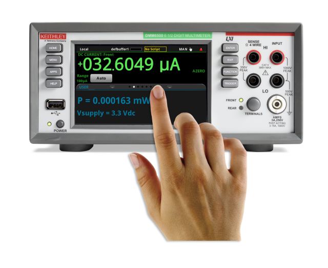

Masaüstü 6.5 digit niyetiniz varsa,
Keithley DMM6500'ü inceleyin derim.
15 measurement functions including capacitance, temperature, and digitizing
Expanded measurement ranges include 10 pA to 10 A and 1 m? to 100 M?
Large 5-inch (12.7 cm), 6-1/2 digit, multi-touch capacitive touchscreen with graphical display
Large internal memory; store up to 7 million readings
Multiple language modes: SCPI, TSP® scripting, Keithley 2000 SCPI emulation, Keysight 34401A SCPI emulation
Two-year specifications allow for longer calibration cycles
Standard USB-TMC and LXI/Ethernet communication interfaces
Optional user-installable communication interfaces including: GPIB, TSP-Link®, and RS-232
Capture voltage or current transients with 1 MS/sec digitizer
USB host port for storing readings, instrument configurations, and screen images
Three-year warranty

06 Kasım 2019, 06:37:50 #5 Son düzenlenme: 06 Kasım 2019, 06:45:53 HexfeT
Bir süre önce ben de masaüstü DMM için ne var ne yok diye bakındım. Keithley DMM6500 harika bir cihaz. Şimdilik bütçemi aşıyor. Aslında fiyatı makul fakat malum, bizim paramızın değeri yok. Türkiye'de ofisi olan bir dağıtıcıdan 6732TL + KDV fiyatla bir hafta içinde temin edilebiliyor. Bu arada Tektronix bu tarz ürünleri Keithley markası altında üretiyor sanırım.
