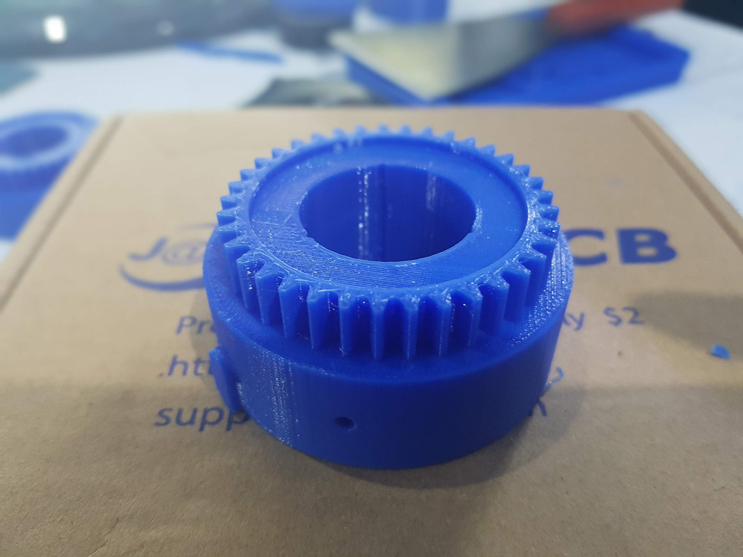

Contact distance 0 demek supportu parçaya yapıştıracağım demek. Suda çözünen destek malzemesi kullananlar 0 yapabilir. Sen 0.1 0.2 gibi yapmalısın.
Zulmü alkışlayamam, zalimi asla sevemem; Gelenin keyfi için geçmişe kalkıp sövemem.
Parça ne oldu bilmiyorum. Akşam ofiste makineyi çalışık halde bırakıp çıktım. 3,50 saat sürüyordu.  Contact distance 1 yapınca destek katmanını bir katman atlaya atlaya atıyordu. 0 yapınca her katmana destek attı. Ama 0 ile 1 arası ara değerleri denemedim. Ara değerleride deneyeceğim.
Bu şekilde çıktı parça. 0.20mm katman kalınlığı ile bastım.
Dış çap 55.5mm olması gerekirken 55.20-55.30 civarı ölçtüm. İç çap ise 26mm olması gerekirken 25.5 civarı ölçtüm. Bu kadar tolerans olması normalmidir?
muhendisbey
Bu kadar tolerans fazla gibi geldi. 0.1-0.2mm kadar sapma normal ama 0.5mm olması normal gelmedi.
Kumpasla ölçüm yapabilir misiniz? 100mm'de X, Y ve Z ekseni ne kadar gidiyor?
Kumpasla ölçüm yapıyorum hocam. Elimde dijital kumpas var. Genellikle 0.2mm katman kalınlığı ile basım yaptığımda bu sonuçları elde ettim. Sonrasında 0.15mm katman yüksekliği ile basım yaptım. Bu şekilde çok iyi sonuç aldım. Dediğiniz gibi bazı yerlerde birebir bazı yerlerde 0.1 - 0.2mm hata vardı. 0.2mm katman kalınlığı ile birkaç parça daha basıp sonuçları görmem gerekiyor. Bir tane örnek almak yetersiz bence. Sorun varsa filament akış hızı ile de ilgili olabilir. Ama bu sorun çok da büyük bir problem değil. Makinenin ince ayarlarını tutturmaya çalışıyorum sadece. Buda deneme yanılma ile oluyor.
muhendisbey
Parça ölçümünü kastetmiyorum. Yazıcının hareketinden bahsediyorum. X, Y ve X eksenlerinde 100mm hareket edince kumpasla ölçtüğünüzde ne kadar gidiyor? Eğer harekette şaşma varsa önce bu giderilmeli. Kayışın yeterli gerginlikte olmaması, mekanik ayarsızlıklar bu sorunlara neden olabilir. Mesela skewing tablanın eğik hareketinden meydana gelir, kare basımın aslında baklava dilimi şeklinde eğik basılmasına neden olur. X,Y ve Z ekseni tam dik olmalı. 2. etapta fazla veya eksik filament kullandığı, ya da extruderin filament kaçırdığı tespit edilebilir. Filament akış miktarı da tabi ki kalınlaşmaya veya incelmeye neden olur, lakin bu çok bariz belli olan bir durum. Katmanların boşluklu olması, parçanın üst yüzeyinde delikler kalması filamenti az kullandığını, katmanlar arası taşmalar, üst katmanın çok tırtıklı olması fazla filament kullanımını gösterir.

Hocam kumpasla hassas bir ölçüm yapmam zor gibi. Makinenın içinde kumpas çalışmıyor. Ama 0.15mm katman çözünürlüğünde neredeyse birebir sonuçlar alıyorum.
