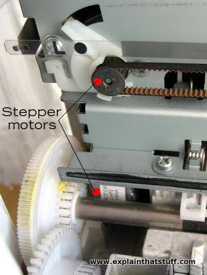

Sanırım doğrusal bir hareket temin edeceksiniz. en azından ben öyle anladım.
Bu durumda mürekkepli yada laser yazıcıların Flex film cetvelleri var.
Hurdalarını bol bulursun. Absürd bir rezulasyonu war. Optik sens devreleride üzerinde.
İhtiyacını karşılarmı ki?
Genelde mürekkep püskürtmeli yazıcılarda dc motor ve plastik (asetat benzeri) şerit bir parça kullanılıyor. Şerit üzerinde ince çizgiler var. Püskürtmeli yazıcı çizgileri optik yöntemle sayarak çalışıyor. Hem hızlı hem çözünürlük iyi.
