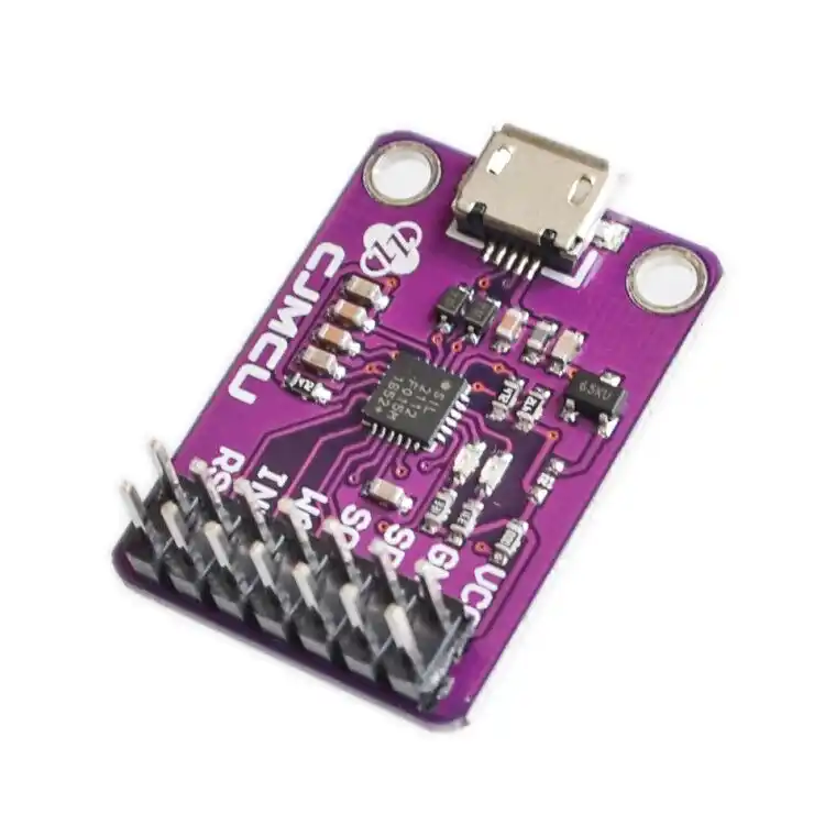

Karosium'un blog sayfasında faydalı bilgiler var. Ben daha önce de laptop aküleri ile epey bir araştırma yapmıştım. Ancak herşey dönüp dolaşıp şu meşhur BQ8030, BQ8050 mcu'nun sayaçlarını resetlemeye geliyor. Yukarıdaki be2works un programına hiç girmedim. Çünkü akıllara zarar fiyat vermiş. İndirimli hâli 3000$ 🤭🤭 Demo da çalışsa bile donanım lazım.
Sanyo nün pil Reset tool cihazı var.
http://www.1bu8.com/en/Battery-88.html
Herşey bu cihazda bitiyor görünüyor.
Akü ye bağlanmanız için bu donanıma ihtiyaç var. Başka yöntemler varsa bilmiyorum. Şimdilik en mantıklı tek reset cihazı bu.
Karosium'un verdiği assembly kodları nedir, nasıl derlenir/ çalıştırılır bunu bilmiyorum. Anlayan yapan ve sonuç alan varsa burada paylaşırsa bizde mesut bahtiyar oluruz..

be2works teki donanımı almanıza gerek yok. CP2112 çipli bir dönüştürücü yeterli olacaktır. Fiyatıda en fazla 4$ aliexpress de.
https://ae01.alicdn.com/kf/HTB1EUSHIXuWBuNjSszbq6AS7FXaZ/CP2112-hata-ay-klama-kurulu-USB-I2C-ileti-im-mod-l.jpg_q50.jpg
PhD
Alıntı yapılan: sezgin05 - 24 Mayıs 2020, 03:16:20be2works teki donanımı almanıza gerek yok. CP2112 çipli bir dönüştürücü yeterli olacaktır. Fiyatıda en fazla 4$ aliexpress de.
be2works programına baktım da demo programı indirdim, kurdum, ücretsiz olarak sunuluyor. Ancak ücretli kısmı da 350 dolar civarında (bir kaç tane pil alırım bu paraya :D ) görünüyor. Full halini bulamaz isek demo program da aynı reset işlemlerini yapar mı? Bilginiz var mı acaba?
