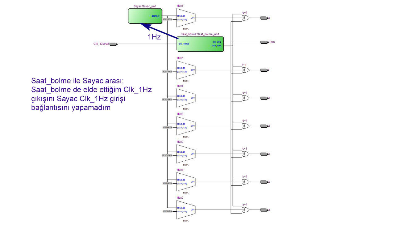

Soruyu yanlış sormuş ve yanlış kodları paylaşmışım. Oluşturduğum komponetlerden birini diğernine bağlarken bir hata yapıyorum ama farkedemedim. esas sorum bu. yardımcı olabilecek var mı?
Çalıştığım kodlar ekte

                   Clk_1Hz: out std_LOGIC);  <-------------  bunları unutmuşsun
bir de devrede xorların 3 bacağından biri bacağı boşta görünüyor bana öyle geldi.
 Nden böyle yapıyorsun lcd farklı mı sürülüyor 7seg led e göre

Xorlar bağlı sıkıntı yok.
port olarak tanımladığımda quartus asşağıdaki hatayı veriyor.
Error (10465): VHDL error at LCD_7seg.vhd(9): name "Clk_50Hz" cannot be used because it is already used for a previously declared item
Bu statik LCD Com ucuna 30Hz ile 100Hz arası pluse istiyor. bu frekans üreticinin kataloğunda yazayıyor.
pulse vermeden DC ile sürünce segmentler buzuluyor.
Bir yabancı amca denemiş böyle olmuş.

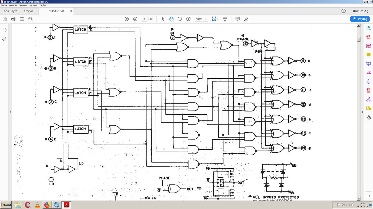

muuzoo
Detaylı olarak incelemedim fakat ilk gözüme çarpan şu var:
segmentler(1) xor Clk_50Hz xor NClk_50Hz;
CLk işaretini kendisinin tersi ile xor işlemine tabi tutuyorsunuz, bu  işlemin sonucu her zaman "1" olur. O yüzden kodunuz şuna dönüşür
segmentler(1) xor "1";
Bu durumda ise yaptığınız iş aslında "not" kapısına tekabül eder. Yani değeri her zaman terslemiş olursunuz.
Acaba gözden kaçırdığım bir durum mu var?
gunluk.muuzoo.gen.tr - Kişisel karalamalarım...
CD4543'e bakarak yapmaya çalışıyorum. Pluse girişini tersleyip XOR'un bir girişine girmiş dahasonra girşi terslemeli Buffer ile XOR'un diğer girşine girmiş ve kalan girşie segmenti girmiş. Orada ayrıca XOR dan sonra NOT ile birdaha tersleyip bufferlamış.
