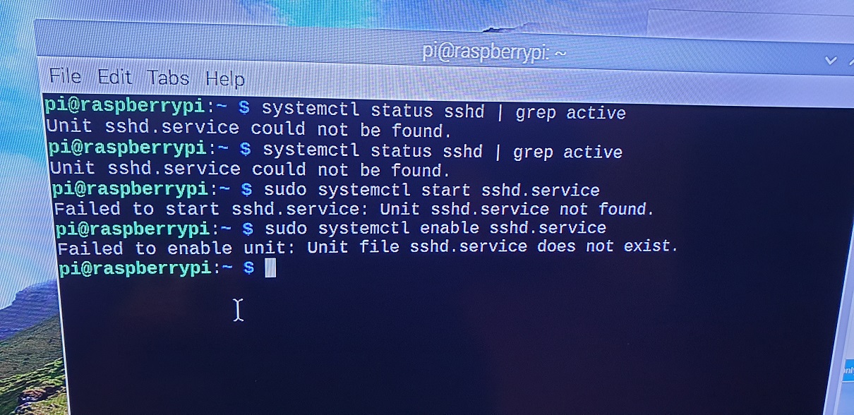

Fakat connect dememden kisa bir sure sonra Network error: Connection to "10.0.0.43" refused.
Sorun nedir neden baglanamiyorum?

SSH kapalı olabilir. İmajlarda ön ayarlı kapalı geliyor. Config üzerinden açabilir yada sd kart üzerine uzantısı olmayan ssh adıyla bir dosya oluşturup açabilirsiniz.

systemctl status sshd | grep active
ile ssh servisinin çalışıp çalışmadığını
kontrol edebilirsiniz. "Active" yazısını bulunduğu
satır çıkıyorsa sorun yok.
Çıkmadıysa:
sudo systemctl start sshd.service
sudo systemctl enable sshd.service
ssh servisi çalıştırılabilir.
systemctl status sshd | grep active komutuna Unit sshd.service could not be found. seklinde cevap verdi.
