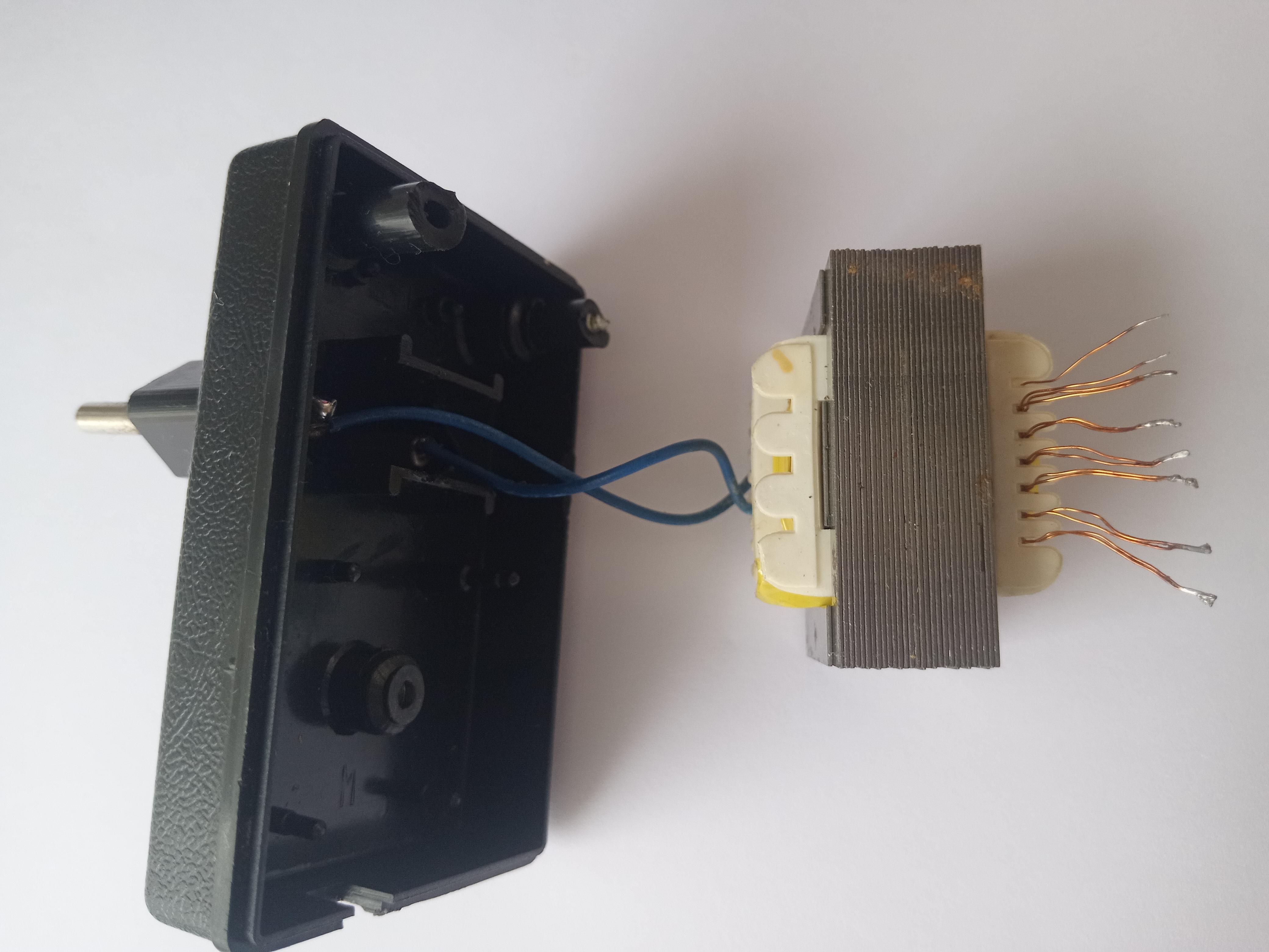

Alıntı yapılan: asma - 03 Aralık 2024, 01:13:13Devrenin sorunu en başta girişin uygun olmamasıdır. Gerisi çokta önemli değil.
Örn: Boşta 19V ve 150mA yükte 12V ise 46ohm gibi yüksek kaynak direncin vardır. Trafon 2W lık çıkış bile veremiyor.
Yeni trafo almak yerine bu arkadaşı kullanmıştık.
En üstteki AC çıkışları multimetre ile ölçerek, en yüksek olandan AC çıkış aldık.
Devrenin doğru akım çıkışını da iptal etmedik.
Dönüştürücü üzerindeki bilgiler de şu şekildedir.
Alıntı YapPanastar
Model : PT - 500
PRI : 220 V 50/60 Hz 12 W
Sec : 1,5 3 4,5 6 7,5 9 12 V
600 mA 6VA(Max)
Çıkışta eğer 12 V gerilimle 600 mA veriyorsa gücü 7 Watt buluruz. Bir diğer ifade ile yaklaşık 6 VA yapıyor.
Pratikte ise görünüşe göre sadece 1,5 Watt'a çıkabiliyor.

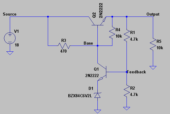

TL431, ilaç.
Alıntı yapılan: serkan - 02 Aralık 2024, 10:59:15Bunu inceleyin Hocam.Sizin devredeki  5 nolu referans alınan volt ile 6 nolu pin voltajı aynı olmalı .
Bu devreyi de IRF540N ile denedik. Yük altında gerilim düşmesi oluyor.
Alıntı yapılan: power20 - 03 Aralık 2024, 10:15:30TL431, ilaç.
TL431 yongası ile akım kaynağı ve ayarlanabilir güç kaynağı devresi yapmışlar.
Aklımızın bir köşesine not aldık.

1. Referans gerilimi 1.5, 3 voltlara gelecek şekilde ayarla.
2. Opamp olarak rail to rail opamp kullan
3. çıkış transistörünü darlington kullan yada 2 transistörlü yap
4. trafo çıkış voltajı ile regülasyon çıkış voltajı arasında 3 volttan daha az voltaj farkı olmamalı.
Yani 12 volt çıkış alacak isen 15 volt giriş vermen gerekir.
Adjustible LDO ların yada 7805 lerin çalışma mantıklarına bak. Datasheetlerini incele.

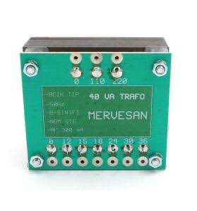

Daha kuvvetli bir trafo olarak bu iş görür mü?
25VA 2x12VAC açık trafo demiş. O zaman herhalde 20 Watt ediyor.
Başındaki 2x ifadesinden iki tane 12V AC çıkışı olduğunu düşünürsek, dört tane çıkışı mı var?

Trafonun köprü diyot bölümünü söktük.
Çıkışta nedense tepede bir, altında üç, onların da altında ikişer bakır uç var. :du:
AC çıkışlardan gerilimi en yüksek olanı multimetre ile ölçerek bulmaya çalışacağız.
Daha kolay bir yöntem bilen var mı acaba.

Alıntı yapılan: elektronikhobi - 04 Aralık 2024, 14:32:39..  söktük.
.. AC çıkışlardan gerilimi en yüksek olanı multimetre ile ölçerek bulmaya çalışacağız.
iki tane tekli  tel  arası en yüksek gerilimdir. Diğerleri çiftli olduğu için ara uçtur. Bir ihtimal bu trafo sarımları içine termal sigorta gömülmüş olabilir. Bu durumda tekli uç tahminiMİZ yanlış olabilir
Bizi bilen bilir 3 kişiyiz :)
Alıntı yapılan: power20 - 04 Aralık 2024, 16:52:56iki tane tekli  tel  arası en yüksek gerilimdir. Diğerleri çiftli olduğu için ara uçtur.
Üstte tekli vardı.
Onun altında bir tekli, bir çift, yani toplamda aynı yerden çıkıyor gibi gözüken üç tel var.
O zaman üst tekli ve onun altındaki tekliden çıkış alsak yeterli olur diyorsunuz.
İkinci tekliye bitişik bulunan çift göz ardı edilmiş oldu.

Atla deve değil ya ölçü aleti ile ölçüverin
Adaptörün PCB'sini dikkatle incelerseniz hangi telin ne olduğu rahatça bulunur.
#26
Karta lehimli iken multimetre ile uçları tek tek ölçmüştük.
Tüm bileşenleri söktük.
Kolay ölçüm için uçları deliklere taktık.
Sonra farkettik ki devre kartı üzerinde sekiz delik var. Biz ise yedi delik kullanmışız. Biri boşta kalıyor.
İkinci sıradaki üç ucu aynı yere takmışız.
Arkadaş hatırlatmasaydı çat yapabilirdi :o
Multimetre ile yaptığımız ölçümler arkadaşın söylediğini teyit ediyor.

Beta Akım Kazancını artırmak için Q2 yi darlington yapmalısın.
Üstteki devre muhtemelen çalışmadı.

Yaptığımız sınamalarda yaklaşık 100 ohm yükle en iyi tepkiyi 12 V zener ve transistörden oluşan devre verdi.
Zener çıkış gerilimini yüksüz 12,03 yükle 11,40 ölçtük.
7815 ve 7915 kullanan bu devreyi kurduk.
Artı gerilimi yüksüz 14,94 ölçtük. Yükle bu değer 9,18 volta düştü.
Bu derslerin daha ileri düzey derslere temel teşkil edebileceğini umuyoruz.
En azından bu dersler uygulanabiliyor.

Üsteki devre de çalışır , 7815 te çalışır ama yaptığın ölçümlere göre çalışmıyor.  :)
Normal diyotun burada bir ayıbı yok.
7815 in giriş ve çıkış voltajını yüksüz ve yükte ölçmek yeter. Yükün ne olduğunu da burada paylaşırsın.
Halen sorun varsa cevaplamaya çalışalım.
Giriş 10volta düşüyorsa çıkışın 9 a düşmesi 7815 in ayıbı değil.   8-)
