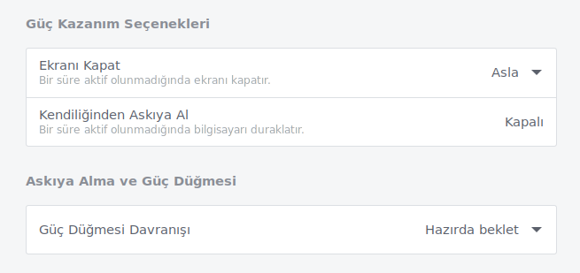

3- Masaüstü durumunu ileriki oturumlar için saklamak
Hali hazırda 5 tane masaüstü kullanıyoruz.
Örneğin 0 numaralı masaüstünde Arduino, 1 numarada Emacs, 2 numarada iki tane yan yana uç birim açılmış olabiliyor.
Diğer masaüstlerini de tarayıcı vb. uygulamaları açmak için kullanıyoruz.
Bilgisayarı çalışmaya hazır hale getirmek oldukça vakit alabiliyordu.
Gnome'de güç düğmesi davranışını hazırda beklet olarak seçerseniz, güç düğmesine bastığınızda bilgisayar kapanıyor.
Bilgisayarı tekrar açtığınızda kaldığınız yerden çalışmaya devam edebilirsiniz.
