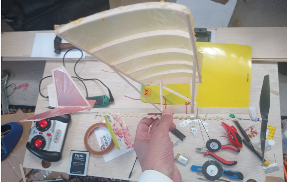

Lastik kurma aleti, lastik motorlu uçakların motorlarını kurmak için kullanılıyor.
Örneğin aşağıdaki avlu kuşu ("hangar rat") modeli arkadaş lastik motorlu uçak oluyor.
Bu uçakları kurmak için mekanik kurma aleti kullanılabilir.
Böylece diş sayısı 10:1 ise diyelim ki 80 defa çevirdiğinizde lastik motor 800 tur kurulmuş oluyor.
Olta misina sarma aleti, eski tip el matkaplarından da lastik kurma aleti yapılabiliyor.
Acaba bunun elektrikli sürümünü yapabilir miyiz diye düşündük.

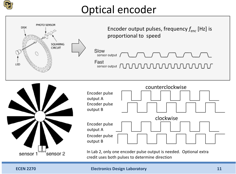

Bir tane DC motorumuz var. Bunun ucunda bir dişli sistemi var. Bu dişliye bir tekerlek bağlı olduğunu düşünürsek tekerleğin kaç kere döndüğünü öğrenmek istiyoruz.
Aklımıza en basit yöntem olarak Arduino ile IR alıcı verici kullanmak geldi.
Daha önce de bir optik kodlayıcı tasarımı görmüştük.
Delikleri olan herhangi bir disk kullanılabilir mi?
Acaba neden iki ışık kullanmışlar.
Kızıl ötesi alıcı vericiden daha pratik yöntem bilen ya da bu konuda daha önce uygulama yapan var mı acaba?

1-Evet ,ama siyah ve beyaz alanları düzgün şekilde yapılmış 360 dereceye göre örneğin içinde 12 adet siyah ve 12 adet beyaz alanda delikleri olan eşit bölmelerin olması gerekir.Özetle diskin çapı  değişebilir ama tıpkı resimdeki gibi olmalı
2-İki sensör var çünkü paylaşılan pdf sayfasında anlatıldığı gibi çarkın dönme yönünü anlamakta kullanılıyor.Saat yönünde dönüyorsa örneğin sistemin (kanatın) uçmak için kurulduğunu,diğer yönde dönüyorsa uçtuğunu anlamak için kullanıyor
3-Burada kızılötesi ışık kulanılmıyor normal bir LEDin (sadece ışık kaynağı olarak kullanılıyor)  karşısında siyaha gelince arkadaki photo sensör ışığı alamıyor ,daha sonra ışık gelince ışığı alıyor.
 Bu işlerde kullanılan MCU lu sistemlerde program 1 saniyede kaç defa ışık aldıysa ,veya karanlıkta kaldıysya (sıfır veya 1 olarak )örneğin 120 defa ışık aldıysa diskte 12 delik olduğundan saniyede 10 turla dönmüş diye hesaplıyor. Örneğin çapı 1 metre olan bir tekerlek olsaydı saniyede 31,4 metre yol aldığını 113 km/saat le gittiğini gösterirdi.

açıklandığı üzere enkoderlerde yön bilgisi önemli olduğu için 2 ışık kullanılıyor. Size sadece tur bilgisi gerektiği için üzerinde tek bir yarık/delik olan bir disk işinizi görür. Çok kritik değil.

İlk yazınızda verdiğiniz delikli disk ile bir devri, disk delik adeti kadar hassaslaştırabilirsiniz. Böylece her tur ve küsuratı da ortaya çıkar.
Mıknatıs sayısını artırırsanız da aynı durum olacaktır.

Son mesajında linkini eklediğin ders linklerinden Lecture 4 pdf inde;
Yani burada seninde gördüğün dönmeyi fazla algılaması gibi  sorunların oluşacağını ve bunların nasıl çözüleceğini, takometre tasarımının nasıl olması gerektiğini anlatıyor.

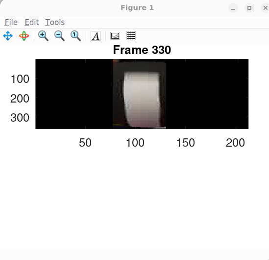

Lastik kurma aletini gözle bir kaç defa takip etmeyi denedik.
Oldukça hızlı döndüğü için sağlıklı bir ölçüm elde etmek kolay gözükmüyor.
Çekilen görüntüden tur sayısını ölçebilir miyiz diye düşündük.
Dönüş sayısını hesaplamak için oldukça kolay bir yöntem geliştirmişler.
Beyaz bantı dönen cisme yapıştırıyoruz.
Kamera görüntüsünü sadece bant kısmı kalacak şekilde kırpıyorsunuz.
Gerekli Octave betiğini indirdikten sonra aynı dizine kamera görüntüsünü koyuyoruz.
Önce karelerin olduğu dizini oluşturmak gerekiyor.
mkdir im1
Çekimi karelere bölüyoruz.
ffmpeg -i donen.mp4 -r 59.941 im1/image-%6d.jpg
Octave betiğini çalıştırıyoruz.
octave plotSignalVsTime.m
Sonuç olarak Octave tur sayısını örnek çekim için 387,7 olarak verdi.
Aynı teknikle çektiğimiz görüntünün dakikadaki devir sayısını ölçtük.
Sonuç 225,3 verdi.
Lastik kurma aletinin sayacı ise 446 ya gelmişti.
Bu da demek oluyor ki tur sayısını yaklaşık 2 kat ölçüyor.
