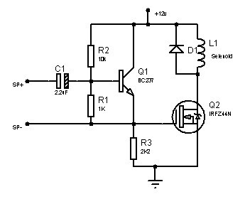

2-3 wattlik bir bilgisayar amplifikatörünün hoparlör uçlarındaki ses sinyalinin pick yaptığı seviyelerde 12 volt 1 amperlik bir selenoid bobinini çalıştırmak istiyorum. Mosfetli bir kaç deneme yaptım ama sinyal genliği yetersiz kaldı. Tavsiyelerinizi bekliyorum.

Denemelerimin başarısız olma nedenini hoparlere seri bağlı 220uf kondansatör olduğunu tahmin ediyorum. Gate devresindeki yüksek omaj bu kondansatörün boşalmasına yetmiyor olabilir. Çünkü hoparlör empedansı 8-16ohm gibi. Devreyi açıp bu kondansatörü küçültmem gerekecek.

insan sesine duyarlı olarak bir kuklanın çene hareketini sağlayacağım
Aşağıdaki devre şimdilik işimi gördü. Belki bir arkadaşa faydası olur.Yukarıda dediğim gibi 220uf seri kondansatör çıkarılıp 2.2Uf takıldı.
