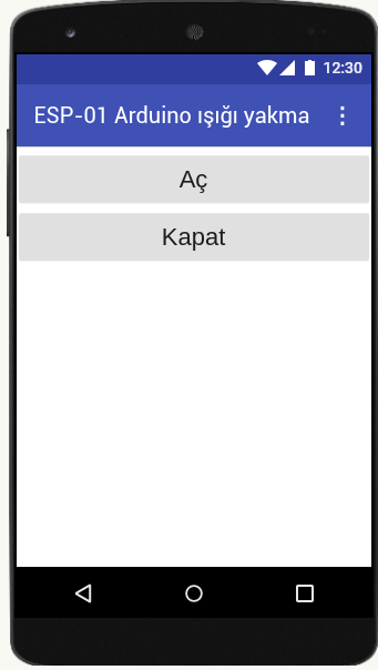

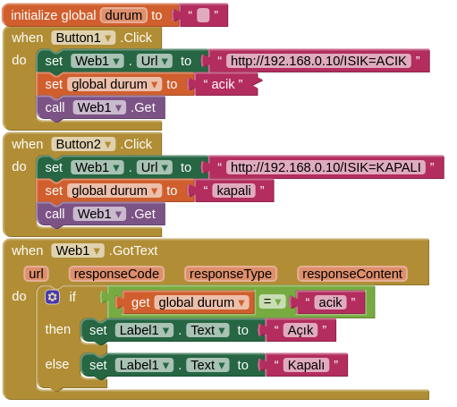

"MIT App Inventor" kullanarak ufak bir uygulama yazdık.
Artık telefonla Arduino'nun 13 numaralı ucundaki ışığı açıp kapatabiliyoruz.
Telefon uygulamasının alt kısmına hâl-i hazırdaki durumu gösteren ufak bir etiket ekledik.
