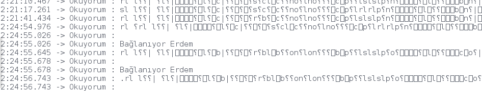

@papsukkal ın belirttiği gibi Arduino 3.3 volt çıkısından çalıştırdığımızda
Alıntı Yap12:24:56.787 -> Okuyorum : Bağlanıyor Erdem
12:25:00.222 -> Okuyorum : .....
12:25:03.970 -> Okuyorum : ........
12:25:03.970 -> Okuyorum : WiFi ağına bağlandı
12:25:03.970 -> Okuyorum : Sunucu çalıştı
12:25:03.970 -> Okuyorum : Bağlanmak için aşağıdaki adresi kullanınız
12:25:03.970 -> Okuyorum : http://192.168.0.10/
sorunsuz çalışıyor.
Ancak ESP-01'i dört teker üzerinde kullanmak istiyoruz.
Biraz önce iki tane 47R direnci paralel olarak BZX85C3V3 zener diyotla kullanmayı denedim.
Gerilim olarak 3,2 volt gösteriyor. Ancak devreye takdığımızda ESP-01 üzerindeki kırmızı ışık çok az yanıyor.
Kablosuz ağ da beklenildiği gibi çalışmıyor.

LM7805 ile denedik. 4 tane pilde kalan gerilimle çıkışta yaklaşık 3,4 volt verdi.
Arduino PWM uçlarından 3,3 volt aldık.
1 k ve 2,2 k dirençlerle gerilim bölücü yaptık.
Bu yöntemlerin hiçbiri ESP-01'i çalıştırmadı.
