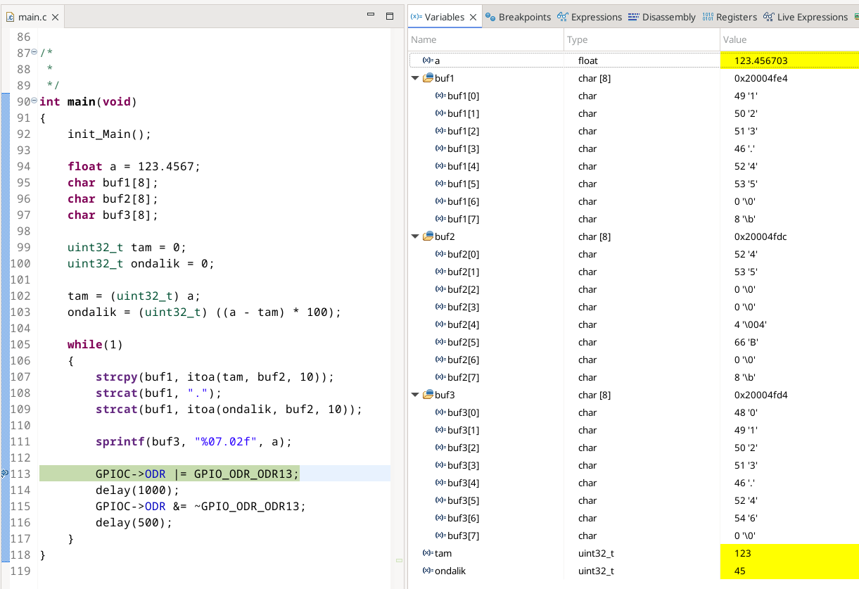

Merhaba, stm32f103 ile LCD ekrana float bir sayiyi yazdirmaya calisiyorum fakat degerler ekrana surekli bos geliyor, Sttings bolumunden "Use float with printf from newlib nano" secili olmasina ragmen, Linker bolumune manuel olarak "-u _printf_float" ekledim yine degisen birsey olmadi, ama ayni kodu HAL kutuphanesi ile olusturdugumda sorunsuz bir sekilde LCD ekrana float sayiyi yazdirabiliyorum, problem ne acaba?
#include "stdint.h"
#include "stm32f1xx.h"
char buf[20];
float fp;
int main(void)
 fp=10.98;
 sprintf(buf,"%.2f",fp);
 //LCD yaz vs.

bu tip bir fonksiyon kullaniyorum, gayet guzel calisiyor, ama hal kutuphanesinde calisip cmsis te calismamasini garipsedim, float carpma bolme islemlerini yapiyor ama sprintf kismi calismiyor, char array in ici bos geliyor, simdilik isimi goruyor tesekkurler.

Simdi kafam karisti, ben kod yuklerken "Run Configuration" menusunden C/C++ Application dan Relase altindaki .elf dosyasi ile calisiyormusum, bunun yerine C/C++ Application dan Debug altindaki elf dosyasini secince sprintf duzgun calisti, ne ilgisi var bununla, diger tum kodlar Relase dosyasi ile normal calisirken sadece sprintf de mi problem cikariyor, kod yuklerken surekli Debug yapip mi kaptmam gerekiyor.

@mehmet Active kisminda problem yok, /Debug klasorunun altindaki .elf dosyasi secili ise sorun ortadan kalkiyor; /Relase klasorunun altindaki .elf dosyasi secili ise sadece sprintf, sadece float icin calismiyor, iki dosya arasinda hatri sayilir bir boyut farki var, /Relase klasoru altindaki .elf dosyasi ne ise yariyor onu anlayamadim, ve neden sadece float sayiyi yazdirirken problem olusuyor? Atollic de hic boyle dertlerim yoktu.

biraz arastirdim, Relase klasorundeki dosyanin musteriye dagitilacak hali gibi birseyler okudum ama pekte anlam veremedim sonucta eksik calisan bir versiyon niye daitilsin ki, neyse Debug klasorunu kullanacagiz demekki, tesekkur ederim @mehmet @Tagli
