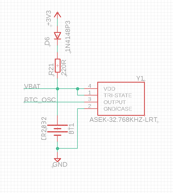

Gerek yok abi bence yılda birkaç dakika kayma benim için oldukça yeterli. STM32'nin dahili RTC'sini kullanıcam.
Aşağıdaki gibi bir yapı çalışır sanırım.
Alıntı yapılan: Mucit23 - 24 Eylül 2025, 12:49:53Gerek yok abi bence yılda birkaç dakika kayma benim için oldukça yeterli. STM32'nin dahili RTC'sini kullanıcam.
(" target="_blank" onclick="this.parentNode.innerHTML = '<i' + 'mg src=\'' + this.href + '\' /' + '>'; return false;">Resim gizlendi görmek için tıklayın.)
Diyotu shottky yap. 4148'in voltaj düşümü fazla olur. Pili de şarjlı(LIR) 2032 yaparsan ömürlük olur.
Şarjsız pil kullanacaksan diyotu pil ile vbat arasına yerleştir.
