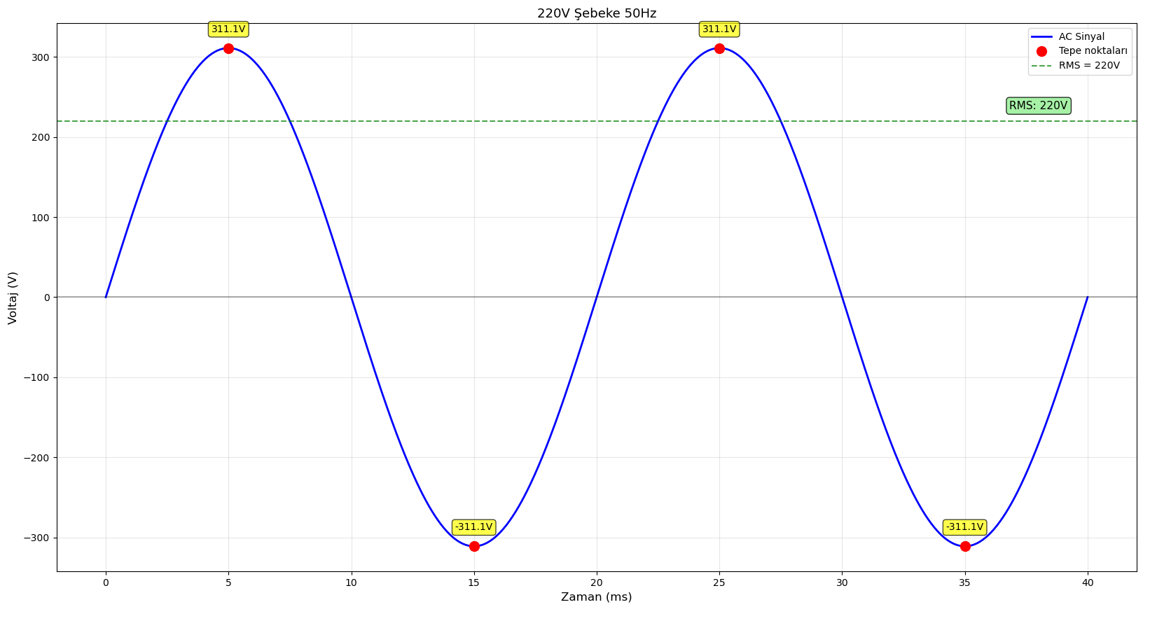

Merhaba arkadaşlar!
Kafamda kapattığım bir konu aniden tekrar açılınca sizinle de paylaşmak istedim. Geçen bahsetmiştim. Elimde sadece donanımı olan ürünlerine kod yazıyorum. Basit, ucuz ürünler. 3 faz sistemlerde faz sırası ve gerilim değişimlerini ölçüyor vs. Bu nedenle 3 faz AC yarım dalga doğrultulup gerilim bölücü üzerinden mcu ya giriyor. Bende 3 fazı 20ms boyunca örnekleyip RMS vs. hesaplayıp faz sırasını, gerilimleri kontrol ediyorum. İşin birde kalibrasyon kısmı varmış tabi. Cihazda hiç bir buton gösterge vs. olmadığından kalibrasyon program attıktan sonra ilk çalışmada yapılıyormuş. Bunun için programlamadan sonra ilk çalışmada cihaza sabit(sabit dediğim rms) 220V AC gerilim veriliyor ve cihaz kendini kalibre ediyor ve çalışmaya başlıyor. Tamam dedim bende hallederiz. Aklıma ilk gelen yöntem ile, ilk çalışmada eğer cihaz kalibreli değilse ADC en yüksek hızda en az 20ms örnekler aldım ve bu değerlerin en büyüğünü sakladım. Bu işlemi 16 kez falan yaptım sonra bu değerlerin ortalamasını aldım. Bu değerin bana 220V Sinüsün tepe değeri olan 311V değerinin bölünmüş halini vermesi gerekiyor. Yani 311/bu değer yapınca gerilim bölücü bölme oranını bulmam lazım. Sonra bu oranı eeproma kayıt edip kalibrasyonu bitirdim. Sonraki çalışmalarda bu değeri eepromdan okuyup kullanıyorum. Şuanda çalışıyor gibi bir sorun yok.
Benim kalibrasyon anlayışım gerilim bölücü dirençlerin töleranslarından oluşacak hatayı sıfıra indirmek için böyle bir yöntem izledim ve aklıma ilk gelen yöntem buydu. Birde size danışayım dedim. Ben bu kalibrasyon olayını doğru anlamış mıyım ve uyguladığım yöntem olur mu? Veya daha iyi yöntemler var mı? tecrübesi olan arkadaşlar bi yol gösterirse çok makbule geçer.

Ben mi yanlış anlattım diye tekrar okudum ama evet siz biraz yanlış anlamışsınız. Evet ben sabit 220V AC ile kalibre ediyorum ama sabit olan RMS değeri 220V. Alternatif gerilim olduğu için zaman içerisinde değişiyor. Bu yüzden tepe noktasını referans alıyorum. Şebekedeki 220V dediğimiz değer 50Hz alternatif sinüs gerilimin RMS değeridir yani DC eşdeğer gerilimi. Bunun tepe değeri RMS değerinin kök iki katı olan 311.1 volttur. Bu değeri 95e bölünce(gerilim bölücü) ADC 3.27V okuması lazım. Gerilim bölücü dirençler %1 töleransa sahip oldukları için bölme oranı 93.1-96.9 arasında değişiyor. Ben kalibrasyon ile her cihaz için gerçek bölme oranını bulmaya çalışıyorum. Bunu için ADC ile bir periyot(20ms) boyunca örnekleyip 311.1 volta karşılık gelen maksimum değeri alıyorum. Bu işlemi 16 kere yapıp değerlerin ortalamasını alıyorum filtre amaçlı. Sonra 311.1/elde edilen değer işlemi cihazın gerilim bölücü oranını veriyor. Bu işlem cihaz ilk çalışmasında yapılıyor ve bölme oranı kalıcı olarak saklanıyor. Cihaz kalibre edilmiş oluyor.
