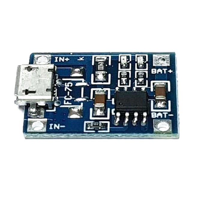

Merhabalar.
Resimde görünen
TP4056 step up converter modülün batarya korumalı olanı var mıdır?
Bulamadım...
Bu modülün batarya koruması yok. 18650 yi tamamen bitiriyor.
Kullanışlı değil.

cevat1
@EGE
TP4056 step up converter.
Bu modül step up olarak çalışıyor.
Tek batarya kullanılacak.
Kutu da yer yok.
(2v5-4v2) Arası gerilimi 9v5 de sabit tutacak.
Sorun; modülde DW01a entegresinin kullanılmamış olması...
Modülde gerilim kontrolü olmadığından li-on pili bitiriyor.

Step-Up entegrelerinin Enable (/SHDN diye de geçer.) pini vardır, genelde yüksek iken aktif olur. SOT23 kılıflarda çoğu zaman sağ alt köşedeki pin olur. Genelde 0.5V'un altın düştüğünde çıkışı keserler. Bu pini kontrol ederek pil belirli bir voltajın altına düştüğünde kesime gitmesini sağlayabiliriz.
En basit yolu bir tane trimpot bağlamak ve devreye dışarıdan 2.7 ya da 2.8 V verip devre kesime gidene kadar trimpot üzerinden ayar yaparak doğru noktayı bulmak.

Batarya bağlanan yere 1S bms ile 18650 bağlasanız çözüm olmaz mı?
Baktığım sitede o devre 56 tl ve 1S3A BMS 15 tl
Yani 70tl altında iki işi yapan modül bulamazsanız, alternatif çözüm olabilir.
cevat1
Tp4056 pil koruma modül (DW01a entegreli) ve MT608 converterle
2 modülü kullanarak test edeceğim.
2 modülün tek PCB üzerinde olması daha pratik olurdu.
cevat1
Aşağıdaki modülde DW01a entegre yok.
Pil gerilimi korunmuyor.
Pili sıfırlayana kadar gerilim kullanılıyor.
Pil sağlığı açısından sakıncalı
Linkteki ürün işinizi görür sanırım

#11
Alıntı yapılan: JKramer - 14 Kasım 2025, 12:44:15Başlıkta TP4056 yazıyor (daha doğrusu satış sitelerinde öyle yazıyor) ama ilk mesajdaki modül, TP4056 şarj + MT3608 step up modülü sanırım. Arkadaşın ihtiyacı da tek kartta şarj+bms+step up şeklinde :).
Daha açık yazayım.
Tp4056 modüllerin pil korumalı olan ve pil koruması olmayan 2 tip modeli var.
Modüldeki pil korumayı, DW01a entegresi sağlıyor. Bu entegre pil gerilimini 2v5-4v2 aralığında kalmasını sağlıyor.
Üstteki resimdeki modülde  DW01a entegresi yok.
Bu resimde pil korumalı modül
Gerilim kontrolü sağlayamağından pili tamamen bitiriyor. Koruma olsa pildeki gerilim 2v5 in altına düşmesini engelleyip çıkış gerilimi kapatacak ve pil korunmaya alınacak.
Bu tip modül var mı, varsa bilen yazabilir mi diye sordum?
Artık tp4056 korumalı - Mt608 step up iki modülü kablo ile birleştirip kullanacağız.
