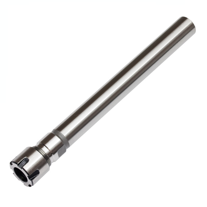

30 derece 0.1mm 10 adet uç makine ile birlikte geldi. Flatcam ve pcb2gcode her iki progrımada kullandım. Derinlik 0.01 verdim. İki denemeden sonra kaliteyi bulamadım. Kaliteli pcb kazıma uçu satan firma lazım şimdiden teşekkür ederim herkeze

sonunda katili buldum.er11a mandren motora agır ve uzun geldiğinden balanst yapıyormuş. om42 siz nasıl bir mandren kullanıyorsunuz. benim motor rs775
TB2EOS
PCB kazıma işi gibi hassa işlerde motor miliyle bütünleşik pens kullanılması şarttır. Hele matkap mandreni hiç olmaz. Mutlaka salgı yapacaktır. Motor ayrı penset ayrı olacaksa kayış kasnak aktarmalı yapılabilir . Resimdeki aparat rulman ile yataklanır ve uç kısmına kasnak takılır.
