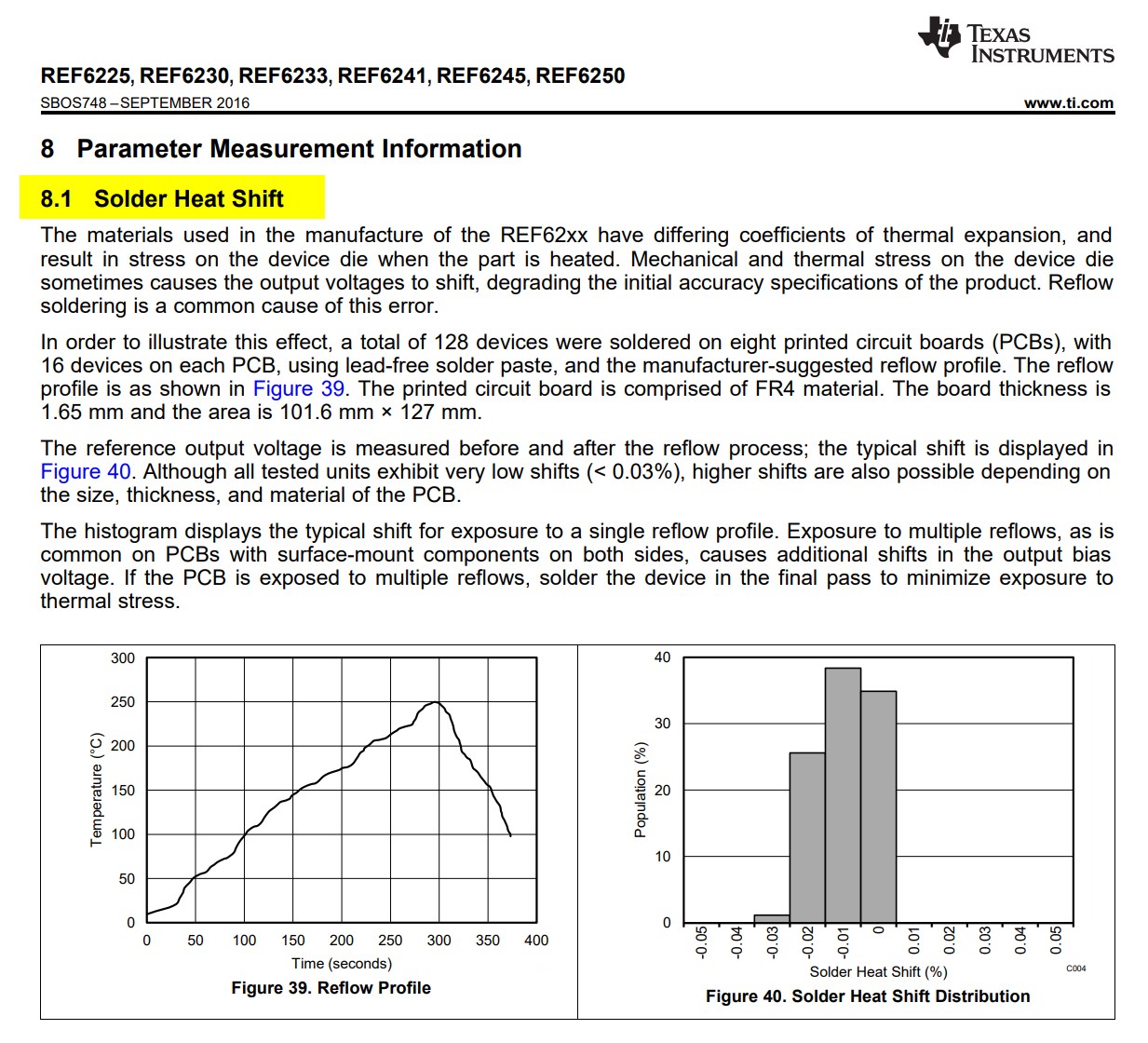

Ama hikaye burada da bitmiyor...
Reflow'un termal şoku + lehim gerilmesi + PCB-kılıf genleşme farkı, o tatlı kalibre değerleri yine oynatıyor.
Bu yüzden precision opamp datasheet'lerinde "solder heat shift" ayrıca spec verilir;
bazıları lehim sonrası birkaç günlük "relaxation" süresinden bile bahseder.
