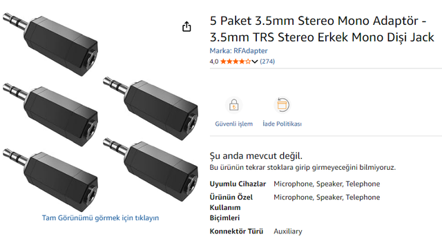

hem bluetooth player hem de mp3 player mini de stereo çıkış var
bunları birbirini kısa devre etmeden tek bir mono amfiye nasıl bağlıycam
teşekkür
2 adet 1K ile birleştirerek...
Yada uygun jacklar var (3,5 mm Stereo to mono 3,5" gibi).Böylece stereo bağlantıda yapman gerektiğinde bunu çıkarıp stereo jackını takarsın.
Örnek
jack" border="0

Ben tek kanalı ampliye bağlamayı tercih ederdim.
1 ve 2'yi de direkt birleştirebilirsin.
