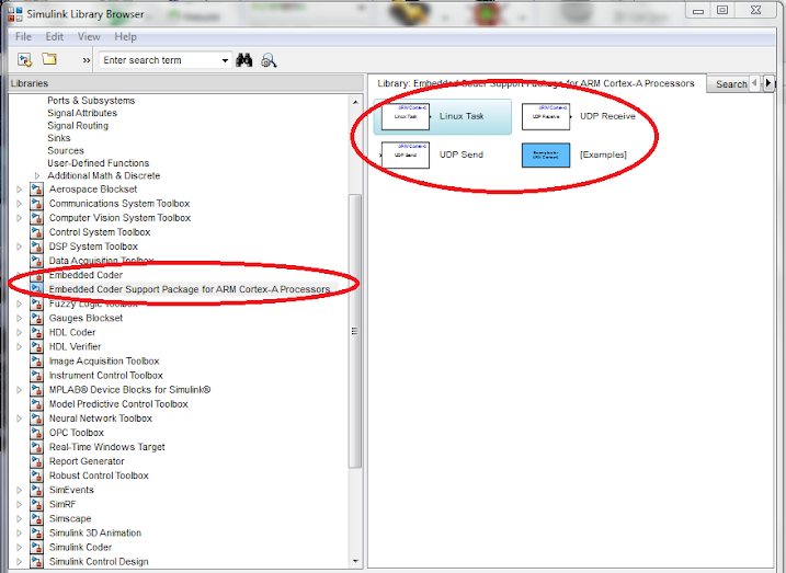

Matlab a  arm cortex-a support package add on yüklenince
arm cortex a için simulink ile kod geliştirilebiliyor,
bende yükledim deniyorum bakıyorum.
Tutorial kısmında şu örnekler var;
Aslında diğer bahsedilen derleyicileri kullanmak bize daha yakın geliyor
burada simulinkdeki blocklarla kodu oluşturuyoruz,
çokda verimli olacağı söylenemez.
