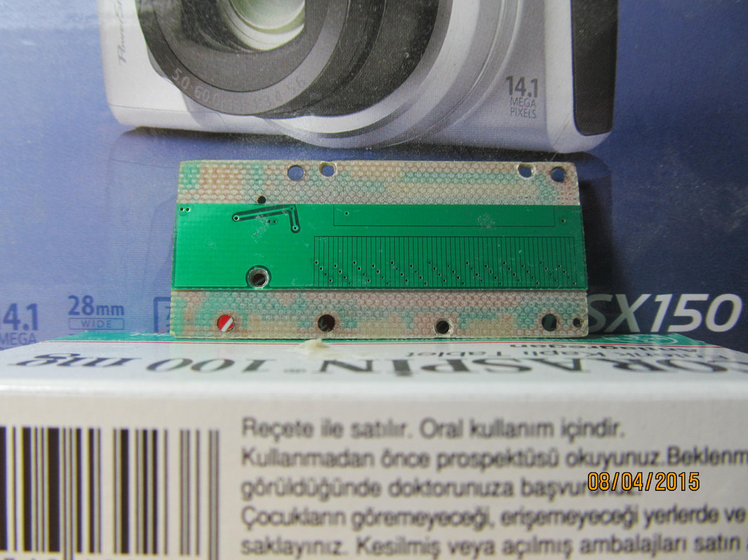

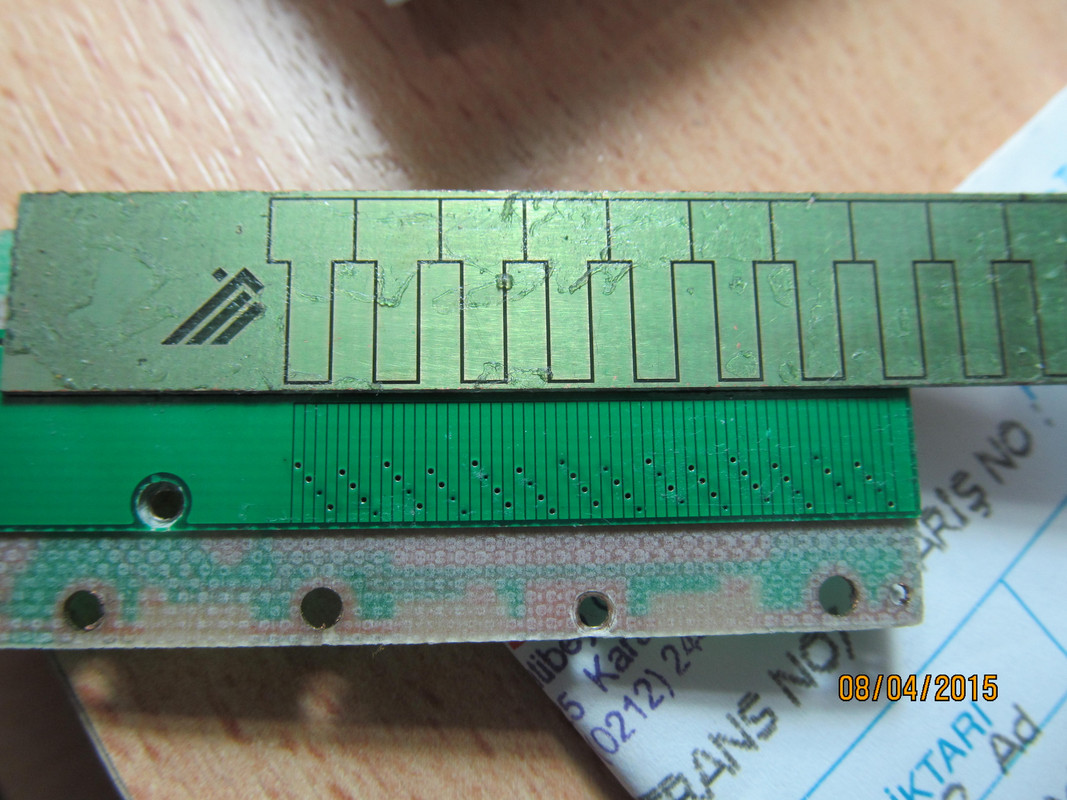

işin elektroniğine dönersek toplayıcı elektrot sadece T lerden topluyor, n ler (isimlendirdim kendilerini) in varoluş amacını sorgularsak bir şekilde uzaklık değişiminin düzeltilmesinde rolleri olabilir mi? (çok derin elektronik bilgim yok, beyin fırtınası yapıyorum)
ek1: toplayıcı elektrot boyunun kritik olmasına şaşarım, gizem devam ediyor
2: sayın z, sen uzaklığın önemli olduğunu düşündüğünden bu soruyu sordum, mantığımca uzaklığın önemi yok, algılanan kapasitenin değeri değil de hangi fazda sinyal totalin yüzde kaçı, ölçüm bununla yapılıyor (şeklinde düşünmekteyim)
n ler de sanal bir gnd noktasına göre kapasitör oluşturuyor.
Bu n ler hepsi birbirine bağlı. Bu noktaya ister sanal Gnd diyin ister yıldız noktası. Fakat bir gerçek var ki ince kapsitörde biriken yüklerin karşılığının bir kısmı T lerde bir kısmı da n lerde birikiyor. O yüzden göz ardı edilebilecek bir şeyler değil.
Belki de gardiyanlık görevi yapıyorlar.

Fotoğrafın üst kısmında yeralan pcbde elektrotları paralel bağlamaya yarayan yılanımsı yollar frekans yüksek olmadığı için düz çizgi halinde çizilebilicekken neden böyle kıvrımlı bir çizim yapmışlar.
yesilu
bu desenli çizimin nedenini ben de düşünmüştüm, estetik görünsün diye dedim ama zayıf bir teori. bu yolların pcb nin arka yüzündeki ince elektrotlarla elektrik alanı yoluyla etkileşime girip faz kaymasına neden olmaması için elektrotları kesme açısını nötralize ediyor, yada bu kıvrımlı yapı arka yüzdeki ince elektrotlarla oluşan kapasitörlere ek bir endüktans oluşturup faz kaymasını nötralize ediyor (diye sallıyorum)

Alıntı yapılan: z - 29 Aralık 2018, 09:00:55Fotoğrafın üst kısmında yeralan pcbde elektrotları paralel bağlamaya yarayan yılanımsı yollar frekans yüksek olmadığı için düz çizgi halinde çizilebilicekken neden böyle kıvrımlı bir çizim yapmışlar.
Bence yollar düz gittiğinde vialara değmeden geçemeyeceği için aynısı olmasa da buna benzer çizimleri bende kullandım. Yer sıkıntısından ötürü yolları yakınlaştırıldığında vialar mecburen açılı geliyor aralarındaki en geniş mesafede yaptıkları açıya dik olan güzergah oluyor. Yolu viaların arasından geçirmek için en uygun yol güzergahı olduğu için bence.

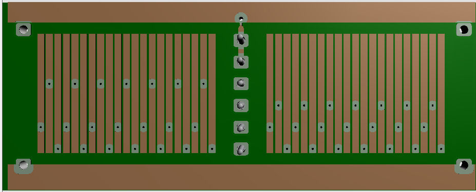

Yarım Kalan projem. İki grup dan oluşuyor.
