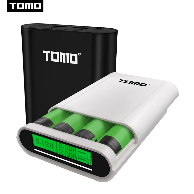

Arkadaşlar merhabalar,
Geçenlerde yurt dışından TOMO M4 marka model 4 lityum pil kapasiteli powerbank aldım. Ancak bu powerbankı ilk test ettiğimde bazı sorunlar var. Şarj ederken pilleri 4.2 voltta kesmiyor. Allah ne verdiyse şarja devam ediyor. Ayrıca normalde 1.0 amper ve 2.0 amper çıkışları olamsına rağmen şarj akımı 0.5 0.3 amper arasında kalıyor.
Bu powerbankta pic16f1933 işlemci kullanılmış.
Sorunun yazılımdan olduğunu düşünüyorum. Acaba bu powerbankın pic yazılımını bulabilir miyiz ben biraz araştırdım ama bulamadım.
Cihaza ait resimleri ilerleyen zamanlarda eklerim.

Kaynak kodu muhtemelen bulma imkanın 0. Devreyi bilmeden kodu bulsan da muhtemelen pek faydalanamayacaksın. Bunun yerine önce devreyi çözümlemek,  sonra da pice gelen ölçümleri düzenlemek daha kolay olabilir.

Şarj işinin yazılımla alakalı olduğunu düşünmüyorum. Oradaki MCU bence sadece LCD ekran için(akım okuma kapasite gösterme vs) kullanılmıştır.
ahmet2017
Pile ait akım gerilim ölçüm devresini inceleyip gerekirse modifikasyon yapmalısın.
Gerilim ölçüm kısmının bozuk olduğunu düşünüyorum, opamp varsa çıkışı bozuk olabilir ya da pillere bağlanan gerilim bölücü dirençlerde sorun vardır.
Yazılım olayını unut :) You have a hardware debugger and it 's you.
