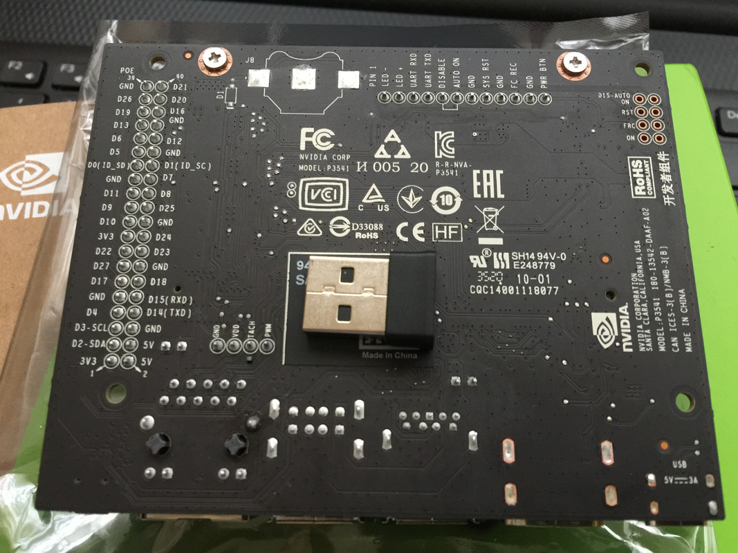

Jetson Nano 2Gb geliştirme kitimi ilk kurulum esnasında Wi-Fi olarak ayarlayamadım. Bu adım geçip kurulumu tamamladıktan sonra ayarlamaya çalıştığımada yine bağlanamıyorum

Nsno üzerine taktığınız wifi kartı nedir? Direnc.net, openzeka vb yerlerde 180-190tl sadece bir kart var. Bu kart mı başka kart mı kullanıyorsunuz?
Muhtemelen ben de aynı sorun ile karşılaşacağım için soruyorum. Çünkü üzerinde wifi kart gelmiyor. Muhtemelen soc bord üzerinde var ama dizilmemiş yada farklı versiyon için saklanıyor.

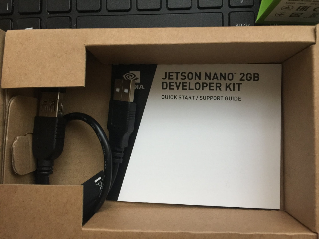

Kutusundan çıkan USB Wi-Fi dongle kullanıyorum. Ben ülkemizde satılandan Wi-Fİ çıkmama ihtimaline karşı Amazon USA dan aldım. Ürün kodu 945-13541-0000-000 ise içinden USB Wi-Fİ dongle çıkıyor.
4Gb olanda da kart üsütünde değil laptop Wi-Fi kartları gibi yuvası var orya takılıyor.
