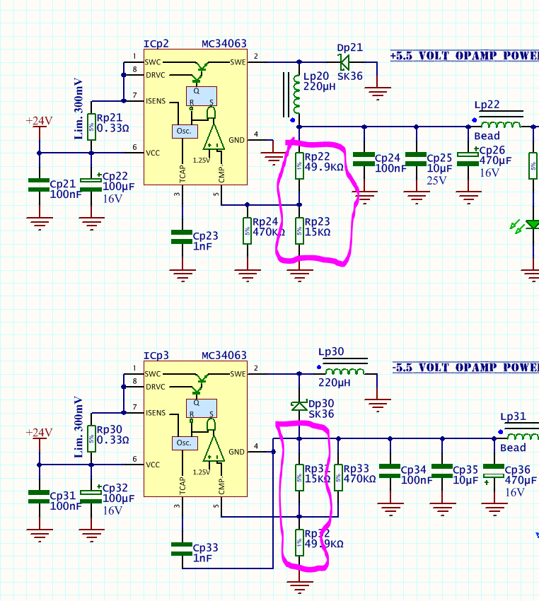

Gnd si ortak olarak +15 volt pozitif bir gerilimi -15volt negatife nasıl bir devre ile dönüştürebilirim?
Aşağıda örnek hazır bir kit mevcuttur. işin aciliyeti olduğu için piyasada bulunabilen 500mA akım çekebileceğim bir devre öneriniz var mıdır?
ego=1/Knowledge
MC34063 önermiştim datasheet i incele pzozitifi de negatifide war orada.
Bu entegre bukalemun gibi her şekle girer. Buck-Boost-Inverter ne istersen.
Yüksek akım istersen ayrıca MOS eklemen gerekir. 500 mA de gerekmez.
Bende kendi uygulamamı vereyim sana.
PCB dizaynını kendin yaparsın artık.
İşaretlediğim direnç değerlerini değiştirerek istediğin gerilimi elde edersin.
istenen voltajda 5 nolu ayaktaki voltajı 1.25 Volt olacak şekilde direnç değerlerini belirlemen yeterli.

Alıntı yapılan: M.Salim GÜLLÜCE - 07 Ocak 2021, 14:30:46MC34063 önermiştim datasheet i incele pzozitifi de negatifide war orada.

Özdisandan switching regulator entegrelerinide araştırabilirsin.
Çok küçük boyutlarda çiplerde wardır. ama çip küçüldükçe karşılayacağı güç azalır.
https://b2b.ozdisan.com/p/dc-dc-cevirici-entegreler-212
Bu da çok küçük bir çip mesela.
Ama invert (- çıkış) için bazı alicengiz işlemler gerekir zannımca.
