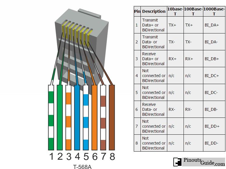

Ethernet hattlarini internet, kamera  baglantisi icin kullanacagim.
Cat5 kablo kullanildiginda tum kablolar ise yariyor mu? Eger bosta kullanilmayan kablolar kaliyorsa onlardan da 12v besleme ve sensor (reed kontak vs) yollamak istiyorum.
1000 Mbit ise tüm teller kullanılır. 10-100Mbit) 4 tel kullanılır.
Bildiğim kadarıyla 10 ve 100 Mbit bağlantılarında 4 tel kullanılıyor. 1 Gbit (ve üstü) bağlantılarda 8 tel de kullanılıyor. Ucuz router'lar genelde 100 Mb destekliyorlar. IP kameralarda da pek 1 Gb desteği olmasını beklemiyorum. Aslında pek çoğu "Power over Ethernet" destekliyor. Bu durumda galiba zaten kalan 4 kablo üzerinden bir yerden elektrik iletiliyor.

Bu arada kablo kullanımı işi karışıkmış. Wikipedia'da bir tablo buldum. Desteklenen standarta göre kullanılan adetler değişiyor. Sadece hıza bağlı değilmiş yani.

Cat 5 kablonun kahverengi çifti telefon hattına, turuncu ve yeşil çifti de data için 1,2,3 ve 6 nolu hatlara bağladım. 4 aydır sıkıntısız kullanıyorum.
Ayrıyeten gigabit bağlantı + poe bağlantı yapabilen bağlantı okudum bir yerde. Muhtemelen data ve besleme aynı tel üzerinde gidip L C filtre ile ayrılıyor.
