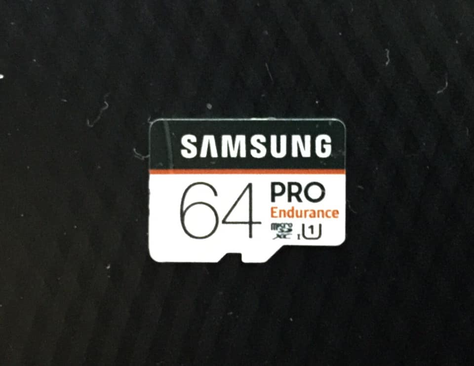

Samsung Pro Endurance 64GB micro SD hafıza kartının kapasitesini 1MB olarak görünüyor.

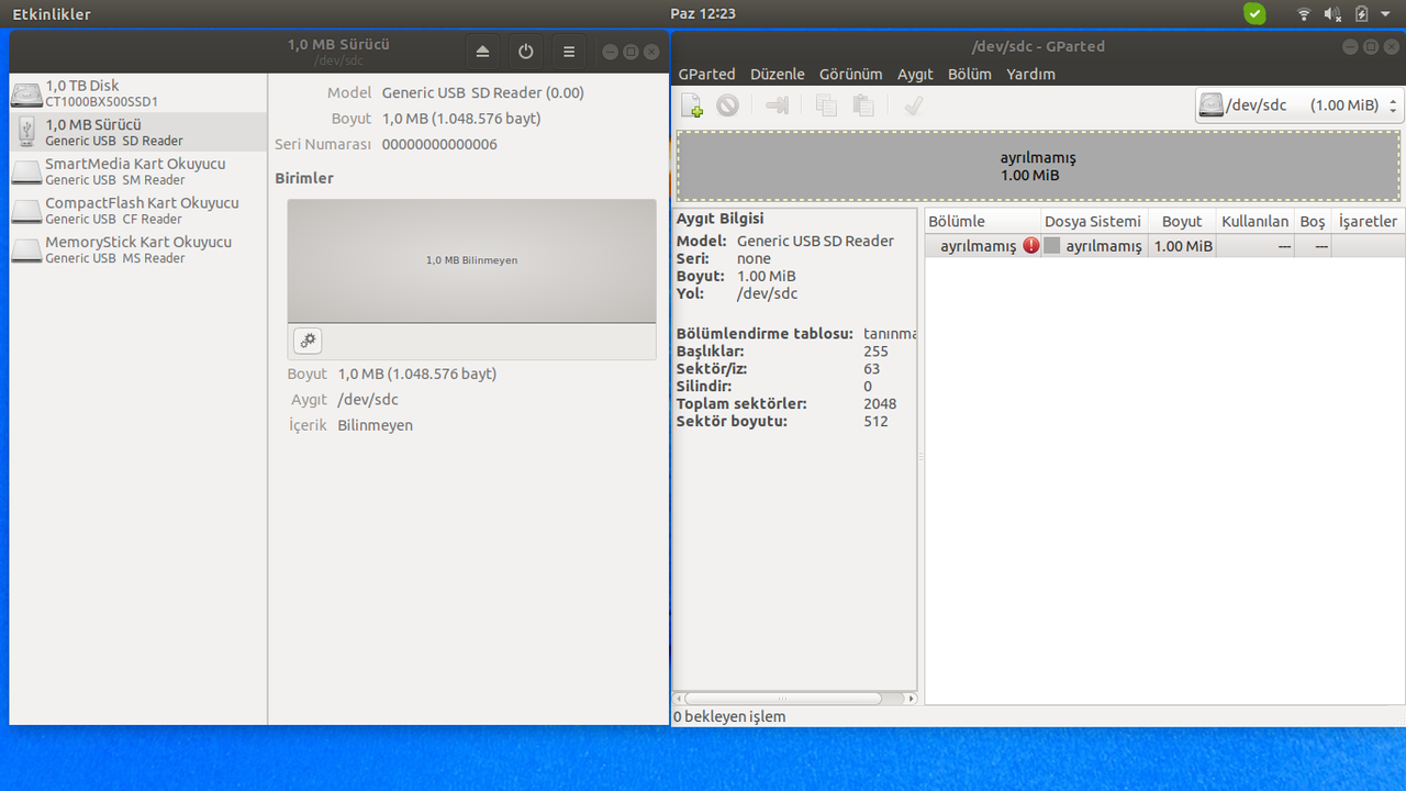

Gpart, Diskpart, Easus Partiton Magic vb. yazılımlarını denememe rağmen sorun düzeltemedim.
Kart biraz pahalı olduğunundan çöpe atmadan tüm çözüm yollarını denemek isitiyorum. Böyle bir problem ile karşılaşıp çözüm üreten den yardım isitiyorum.

kapasitede farklılık olduğuna göre kartın MBR'sinde sorun var.
Denemediysen aşağıdakileri deneyebilirsin

Onların hiç biri işe yaramıyor. Kartın sektör miktarı 2048'e takıldı kaldı değişmiyor.
64GB de yaklaşık toplam sektör 125042688 olmalı
