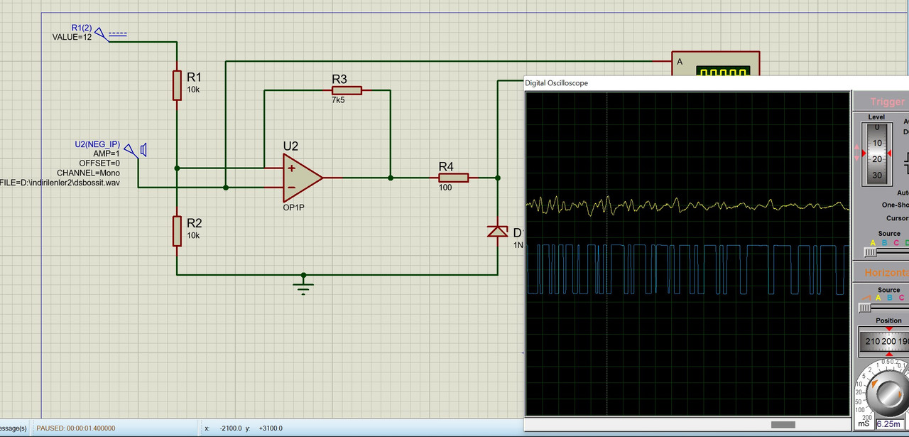

AC500mV luk güce sahip bir çıkıştaki müziğin ritmini kullanarak, çıkışında +5V genişlikte, frekansı ve genliği ayarlanabilir kare dalga oluşturabileceğim bir devreyi nasıl tasarlarım?
Bu kare dalgayı yine bir hoparlöre veya buzzer e bağlayıp müziklerin kare dalga da ne gibi etkiler yarattığını duymak istiyorum.

Frekans tamam ama +5V genişlikte ve genliği ayarlanabilir demişsiniz. Bu ikisi tezat değil mi? Basit bir kaç opamp ile yapabilirsin bunu.
ayrıca AC500mV luk güce sahip imiş.  ADC ile okunur PWM ile çıkış yapılır. mcu ile olur.
arduino kodu..
Shimit triger ile sinüs sinyali kare dalgaya çevire bilirsin.
Led yakıp söndürmek için bile mcu kullanır olduk. Acaba çip krizini kendi kendimize mi baltalıyoruz. Volt/Frekans yada Frekans/Volt çevirici entegreler vardı galiba yanlış hatırlamıyorsam ka331, lm2907 gibi entegrelerdi (envayi çeşidi vardır mutlaka). Bu tarz bir şeyler kullanılarak yapılabilir.

D sınıfı anfileri bi araştırırsan,,,

Alıntı yapılan: z - 05 Eylül 2022, 12:45:08Kamyonetle dolasan seyyar saticilarin ses sistemleri cok mu hosuna gidiyor da boyle bir sistem istiyorsun?
Herhangi bir anlamlı ses duyacağımdan emin değilim. Aşağıdaki devreye benzer.
Tamamen digitale çevrilmiş pulsler istiyorum.

Adc eltegreleri çözebilirsin Hatta hazır adc kartları da var.
Bu dalga seklini verince is degisir. Robot sesi cikarmak icin bunu yillar once denemistim.
CD4066/CD4051 gibi bir anahtarla sesi periyoduk olarak acip kapaman yeterli. Dip sesi olarak asil sese ilave olarak anahtarlama frekansini da duyacaksin.

Bir cd çaların dijital çıkışını gözlemlesen uyuyor mu sana diye denersin.
