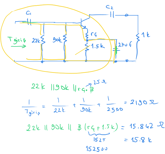

Dalgalı akım hesabında doğru akım kaynağı sıfırlandı.
90k ve 5k dirençler toprağa bağlanmış gibi oldu.
Giriş sarı ile gösteriliyor. 27 uf meksefe de girişe dahildir. Çıkış kavun içi ile gösterilmiş.
Sinyal kaynağı göz ardı ediliyor.
Meksefe doğru akıma açık, dalgalı akıma kısa devre davranışı gösteriyor.
Böylece 27 uF ve C1 kısa devre oldu.
27 uF kısa devre olurken 1,5 k'yı etkisiz hale getirdi.
Böylece 27 uF meksefe takılı iken giriş tam direncini 2190 Ω, çıkarttığımızda ise 15,8 k olarak hesaplıyoruz.
Paralel direnç hesabı için hesap tablosunu kullanabilirsiniz.

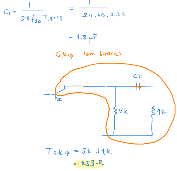

Giriş tam direncini bulduktan sonra 40 Hz kesim sıklığı için C1'i 1,8 uF olarak hesaplıyoruz.
Çıkış tam direncinde üstteki 5K direnç de toprağa bağlanmış gibi oldu.
Çıkış tam direncini de 833 Ω olarak bulduk.

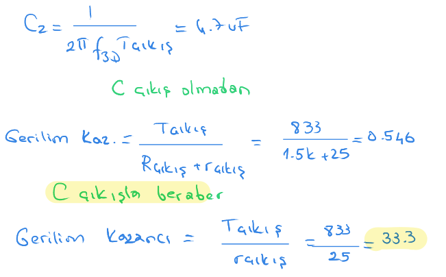

Benzer şekilde C2'yi 4,7 uF olarak hesapladık.
Gerilim kazancını da bu transistörün çıkış ayağına bağlı olan 27 uF meksefe çok değiştiriyor.
Eğer kullanmazsak gerilim kazancı sadece 0,546 iken, takdığımızda gerilim kazancı 33,3'e fırlıyor.

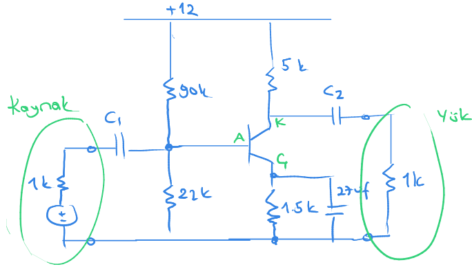

İşler iyice karışmaya başladı.

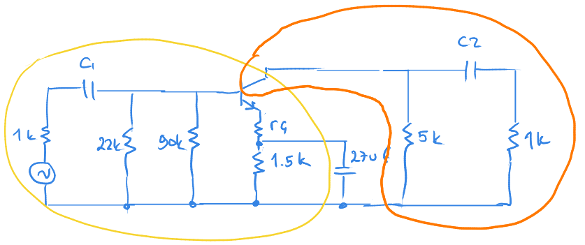

Devrenin ne olduğuna karar verirsen hesaplaması veya ölçmesi kolay olur.
Devre analizi yapıyorsun, gerilim kaynakları kısa devre akım kaynakları açık devre olarak çizersin. (akım kaynağı olmadığı için sorun yok)
Çıkışa bağladığın yükü hesaba niye kattın? Devrenin çıkış empedansı benim dediğim gibi olmasın diye mi?
Girişte kaynak direnci var 1k , onu niye hesaba katmadın? Kaynak kısa devre ise o da paralel değil mi?
27uF kondansatör olmadan bu devrenin kazancının 0,5 ten çok daha yüksek olacağını , devredeyken de 33 ten fazla olacağını denediğinde görürsün. Yalnız çıkışa istediğin yükü bağlamak yok. Öyle ya kısa devre yaparsan çıkış 0 olur.

Alıntı yapılan: asma - 05 Ocak 2025, 18:47:41Çıkışa bağladığın yükü hesaba niye kattın? Devrenin çıkış empedansı benim dediğim gibi olmasın diye mi?
Estağfurullah. Olur mu öyle şey :-[
Bahsettiğiniz gibi çıkış tam direnci yüksüz 5K oluyor.
Alıntı yapılan: asma - 05 Ocak 2025, 18:47:41Girişte kaynak direnci var 1k , onu niye hesaba katmadın?
Bu direnç sinyal üretecinin kendi iç direnci gibi gözüküyor. Genelde de 50 Ω kadar oluyor.
Alıntı yapılan: asma - 05 Ocak 2025, 18:47:41Başladığın devre ile devam etsen bu karışıklıklar olmayacaktı. İstenilenleri karşılamadığında devrenin kesim frekansını ortaya atıp kazancı yükseltip başka devreye geçmek nedendir?
Kitaptaki sorudan bahsediyorsanız, belki farklı çözümler gelebilir diye düşünmüştük.
Farklı örnekler üzerinden konuyu pekiştirmeye çalışıyoruz.

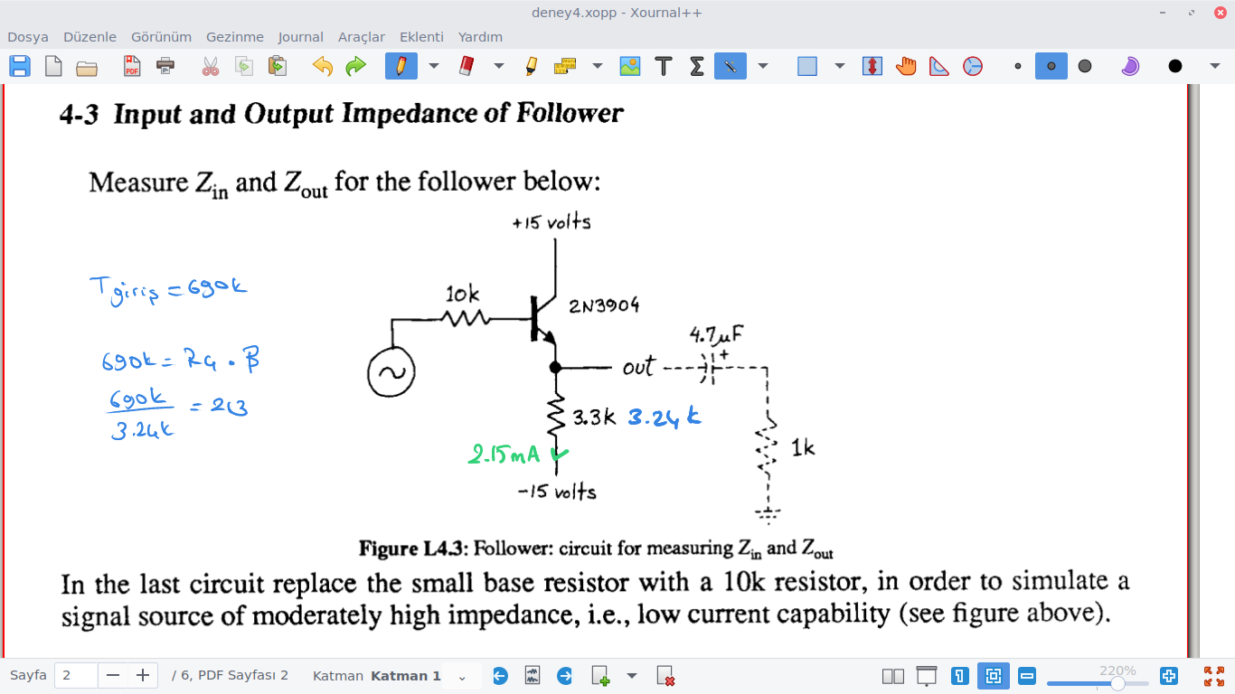

@elektronikhobi hocam kısa bir sorum var
bu çizimleri tablette mi yapıyorsun hangi programdır bu ?
#20
Evet.
Wacom grafik tablet kullanıyoruz.
Kullandığımız uygulamanın ismi Xournal++ dir.
Çok kullanışlı özellikleri var.
Örneğin Pdf kütüğünü kendi kullandığı biçime dönüştürdükten sonra üzerine yazı yazıp, çizim yapabiliyorsunuz.
İsterseniz, daha sonra yeni, boş sayfalar eklenebiliyor.
Kütüğü pdf ya da resim şeklinde de kaydedebiliyorsunuz.
Ücretsiz indirilebiliyor.
Lua programlama dili ile eklenti yazılabilir.
Örneğin kalem renklerinin hızlıca sizin seçtiğiniz renkler arasında değişmesini isteyebilirsiniz.
Betiği yazdıktan sonra Ctrl - R tuşuna beraber basınca renkler değişir.

Yukarıdaki devrenin giriş tam direncini bu yöntemle ölçtük.
Sonucu 690 K bulduk.
Bu ölçümde 1 K yük direnci kullanılmıyor.
