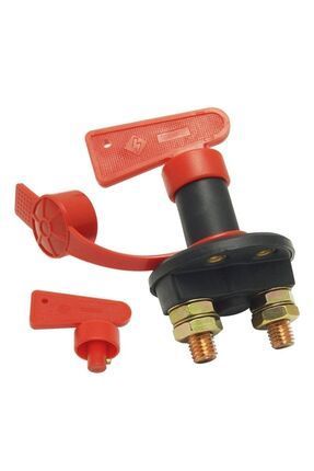

Selamlar
Resimdeki switchlerin yüksek akımlısına ihtiyacım var bulamadım.
Teknik özelliklerde 6A 250VAC / 10A 125VAC yazıyor.
Lipo ile beslenen yüksek devirli bir Fırçasız DC motoru yaklaşık 10-15 saniyeliğine çalıştırıyor.  Ben genel açma kapama için kullandım ama 3-4 çalıştırmada switchler çalışmaz hale geliyor.
Aynı yapıda olması önemli üzerinde on-off yazmasına da gerek yok. Buna benzer 30-40A ve üstü switchler varmıdır?

İstediğin amperlerde pek bu tip anahtar olmaz anca pako şalter tarzı birşey.
Onun dışında röle olabilir,buji kızdırma rölesi de olabilir.

Hocam röle kullanmak aklıma gelmedi. Sistem 3-4S Lipo ile çalışıyor. 4S lipo ile 12V röle çalışır her türlü ama 3S de 10V'a kadar düşüyor. Bu problem olmazsa hiç birşey problem olmaz. Oto elektrikçilerden yüksek akımlı rölelerden satın alacağım.
Yuksek akımlı anahtar kullanmak yerine mini bir anahtarın tetiklediği yüksek akımlı mosfet kullanabilirsiniz..
Muyat
araba far rölesi baglayın.
Rahmi
Otomobil marş rolesi. Marş motorunu çalıştıran role.
Daha kibar olani :  24v 100A Albright sw80-65 model DC contactor
curtis in motor sürücülerde kullandiği bir roledir. 5 kuruş büyüklüğünde kontakları var. yapışmıyor.
Röle ile halletim. Teşekkürler.

Bunların 6 ayaklı olanları da var paralel bağlanıp akım kapasitesi iki katına çıkarılabilir. Toogle switchlerin 15 amperliklerini kolayca bulursunuz paralelde 30 amperde kullanabilirsiniz.
