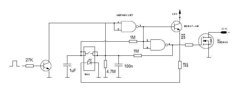

Arkadaşlar nand gateler kullanarak button on-off latch devresi yaptım. Butona bastığımızda çıkış on, diğer bir basışta off oluyor. Sistem enerjilendiğinde çıkışın Low state kalmasını istiyorum fakat. Girişin kaynak ile bağlantısını kestiğimde kapatmadan önceki çıkış ne ise enerji verdiğimde o state'den başlıyor. Devreyi aldığım yerde C11 kapasitörünün sisteme enerji verdiğinde devrenin low state başlamasını sağlıyor diyor ama sorunu çözemedim. Bana o kapasitörlerin ve onlara bağlı dirençlerin devrede nasıl çalıştığını anlatabilir misiniz. Bunların optimum değerleri ne olmalı donanımcı arkadaşlar beni bilgilendirirse sevinirim acil ihtiyacım var.

hocam burdaki devreyi kurdum bana burdaki iki kapasitörün  ne yaptığını ve ideal RC hesabını anlatır mısınız. Burda buttonun girişi değil ama çıkıştaki ucunda pull down direnci yok. Ne kadar koymalıyım? Birde uzun bastığımda çıkış durumunda değişme olmaması gerek. Anca tekrar basısta durum değişmesi gerek.

Bu meslege saygi guzel sema cizerek olur. Ne olur boyle semalar cizip goz zevkimizi bozmayin.
U10 transistorun yanlis baglanmis.  Asagidaki sema daha anlasilir.
Fakat bu haliyle de calismayacak. !!!!

Alıntı yapılan: z - 06 Eylül 2019, 14:45:08(Resim gizlendi görmek için tıklayın.)
Bu devrede sürekli değişiklikler yapıldığı için biraz karıştı son hali tabiki de bu olmayacak.

Hmm şimdi VPN ile bağlanınca resim görüldü. Evet gene bizimkiler rastgele bir image host'u bloklamışlar herhalde :D
Öncelikle o linkini verdiğin "mosaic industries" deki devreyi bağımsız olarak kurup o şekilde çalıştır. Ondan sonra senin devreye entegre et.
Devre de hakikaten çok dağınık. bağlantı ek yerlerinde "dot" var mı yok mu belli değil. Belki de bazı teller bağlı olması gerekirken bağlı değil, veya tam tersi durum var. Düzgün çizilmiş bir devrede hata bulmaya çalışmak mantıklı.

Bir de çizdiğin şemada, devreyi oluşturan bloklar birbirinden iyi ayrılmış olsun. Böylece sinyal veya enerji akışını mesela soldan sağa görebilmemiz lazım.
Ama sende push button power devresi ile diğer devreler iç içe geçmiş.

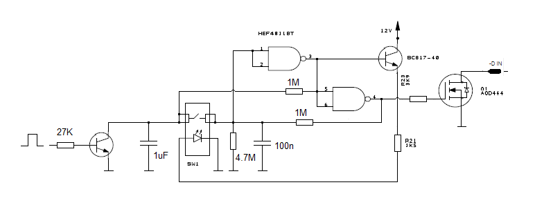

Alıntı yapılan: z - 06 Eylül 2019, 15:36:18
Belki bu daha mantikli.
hocam  benim orda ledli bir butonum var deaktif etmişsiniz ama o transistör neden ?
Ben de ona bir turlu anlam veremedim ve onun opto tarzi bir sey olduguna karar vermistim.
Buton ise yeniden dusunmek lazim. Senin devrede U10 ne ise yariyor?
