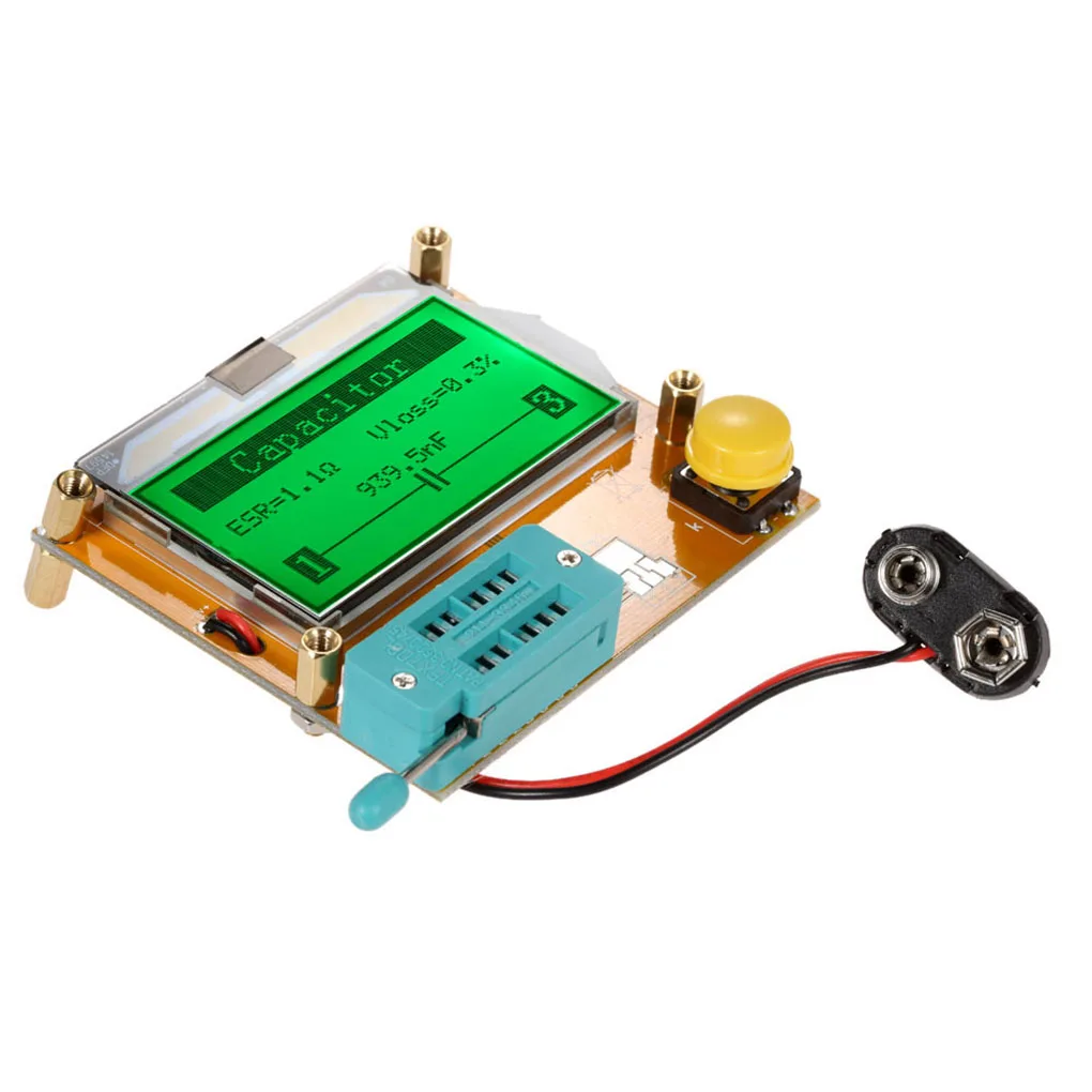

Bu işi yapan hazır ürünlerden...
yada şöyle daha ucuz bişey.. tercih edilebilir.
https://tr.aliexpress.com/item/4000184029770.html
