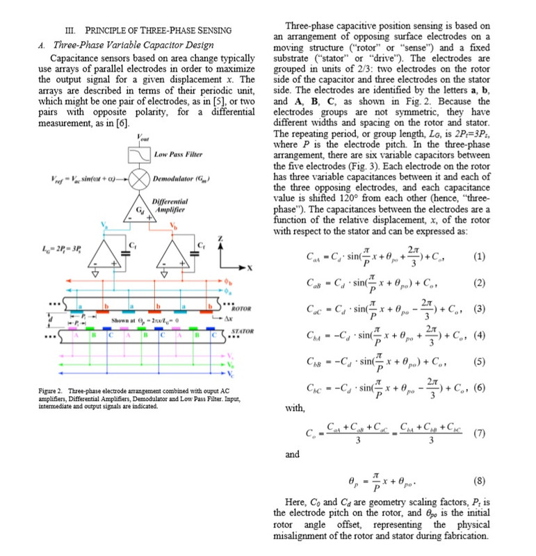

Bu dokumanda dogrusal hareket eden rotor elektrotlarinin stator elektrotlari ile olusturdugu kapasite bagintisi verilmis.
Kapasiteler neden dogrusal degil de sinusel degisiyor bir turlu anlamadim.
Izah edebilecek var mi?

Sinüsel değişmesi için elektrotların şekilleri ile oynamışlardır.
#69
Elektrot gruplari simetrik degil farkli genislik ve bosluklara sahiptir cumlesine dayanarak mi soyluyorsun?
Fizikci prof arkadasima sordum o da aynisini soyledi.
ferit06
Bence uygulanan gerilim sinüssel  olduğu için ölçüm sonucu sinüssel olarak ifade ediliyor.
Voltajlar sinusel fakat elektrodun yer degistirmesi sonucu sinusel sinyaller sinusel modulasyona ugruyor. Cunku bu teknikte kapasiteler yer degisim miktarinin sinusu ile orantili deger degistiriyor.
Inceledigim kumpas boyle calismiyor. O hala sir.

Alıntı yapılan: z - 09 Ocak 2019, 00:40:37Elektrot gruplari simetrik degil farkli genislik ve bosluklara sahiptir cumlesine dayanarak mi soyluyorsun?
Yazıyı okudum fakat yazıya dayanarak yorum yapmadım z hocam. Yer değiştirmenin kapasiteye etkisinin sinüsel olabilmesi için bu gerekli diye düşünüyorum. Aslında analog tarafta yaptığı şey park transformuna çok benzemiyor mu?
Evet. Zaten o forma uysun diye  kapasite degerleri yerdegistirme ile sinusel degissin isteniyor.
Kapasiteler sinusel voltajla uyariliyor. Kapasite de mesafeden sinusel etkileniyor.
