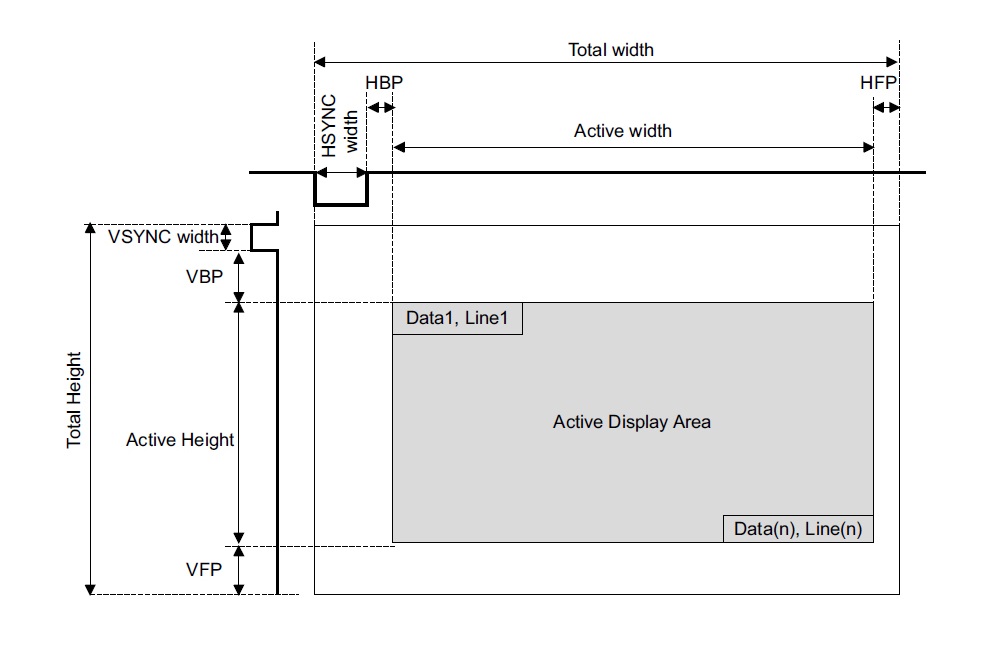

Şimdi fark ettiğim bir durum var.
ST diyor ki PCLK = toplam genişlik x toplam uzunluk x yenileme hızı
Ben de diyorum ki PCLK = 1056 x 527 x 60 = 33.390.720 Hz. Buna göre 33,5 MHz yaparsam karınca tv yayına başlıyor.
Ancak 21 MHz yaparsam resim sorunsuz görünürken yazı yazdırmak istediğimde ekrana yine karıncalanma oluyor.
PCLK yı 17 MHz yapınca da resim yenilenmeleri belli oluyor. Hiç hoş olmuyor.
Bu işin kuralı nedir?

OptimusPrime
ekran 800x480 degilmiydi? 1056 x 527 nasil yapiyorsun?
https://donanimveyazilim.wordpress.com || Cihân-ârâ cihân içredir ârâyı bilmezler, O mâhîler ki deryâ içredir deryâyı bilmezler ||
@OptimusPrime
Sanırım hesap yapılırken kullanılabilir aktif alana göre değil, Back Porch, Front Porch gibi değerlerle birlikte Toplam genişlik ve yükselik hesaplanıyor.

yldzelektronik
@OptimusPrime @Mucit23 ün dediği gibi toplam alan.

yldzelektronik
#25
Alıntı yapılan: OptimusPrime - 11 Eylül 2019, 19:02:16@Mucit23 un verdigi sekilde gorunen zamanlamalari sen ne olarak girdiysen yazsana bi buraya.
Hicbir zaman senkron calismiyor sanki cihaz. Sadece Vsync ve Hsync i ani anda gorunce bi aska geliyor sonra yine sapitiyor gibi.
Elindeki xtal degerlerinide yaz.  ;)
Hocam selam. Baya geç bir cevap oldu. Kusura bakma.
Kullandığım ekrandaki değerler şöyle;
Bu değerlere göre ben lcd clk değerini 33,5 MHz olarak belirliyorum. Bu durumda kaymalar oluyor.
Değerleri şu şekilde ayarladığımda;
  * @brief  HX8264 frequency divider
#define  HX8264_FREQUENCY_DIVIDER    4            /* LCD Frequency divider      */
/* HX8264 LCD clock configuration */
/* PLLSAI_VCO Input = HSI_VALUE / PLL_M = 2 Mhz */
/* PLLSAI_VCO Output = PLLSAI_VCO Input * PLLSAIN = 138 Mhz */
/* PLLLCDCLK = PLLSAI_VCO Output/PLLSAIR = 168 / 4 = 42 Mhz */
/* LTDC clock frequency = PLLLCDCLK / LTDC_PLLSAI_DIVR_2 = 42 / 2 = 21Mhz */
periph_clk_init_struct.PLLSAI.PLLSAIN 		= 84;
periph_clk_init_struct.PLLSAIDivR 			= RCC_PLLSAIDIVR_2;
periph_clk_init_struct.PeriphClockSelection = RCC_PERIPHCLK_LTDC;
periph_clk_init_struct.PLLSAI.PLLSAIR 		= HX8264_FREQUENCY_DIVIDER;
HAL_RCCEx_PeriphCLKConfig(&periph_clk_init_struct);
Sorun düzeliyor. Kaymalar bitiyor.
