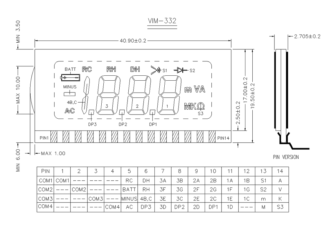

Proteus programında bulunan vim-332-dp  lcd yi yabancı forumlarda buldugum bir kod ile çalıştırmayı başardım Fakat sadece rakamlar var diğer karakterleri çıkaramıyorum yardımcı olursanız çok memnun olurum

birde böyle bir kod var istenilen karakterleri kullanıcıya bırakmış ama ne yazmamgerektiğini bilmiyorum
Diğer uçlar içinde çıkış tanımlaman gerekiyor. tabi önce LCD'nin veri kağıdından hangi segmentin hangi COM ile bağlı olduğunu bulman gerekli.
Daha sonra hangi COM ile bağlıysa onun registerine tanımla yapıpı kullanacaksın.
Ben daha önce static LCD ile çalıştım bu tür matrix+bias modelini kullanmadım.
havya
Hocam cevabınız için çok teşekkür ederim . #define DİGİT bölümüne yeni bi define atadım com uçlarını yazdım fakat daha sonra ne yapmam gerektiğini bilmiyorum . Teşekkürler
yahya70
Daha önce çalıştığım bi konu değil ama kodunuzu incelediğimde lcd_symbol(); fonksiyonunu kullanmak gerekiyor sanırım. öyle tahmin ediyorum. İlk etapta LCD nin ortak uçlarını ve yansıtmak istediğiniz simgelerin pinlerini tespit etmelisin. Daha sonra register tanımlamalarını yapmalısın ve simgeleri dizi içinde tanımlamalısın. Daha sonra dediğim gibi lcd_symbol(); fonksiyonunu kullanarak istediğiniz sembolü yansıtacağını düşünüyorum. Kolay gelsin iyi çalışmalar.
havya
Hocam çok teşekkür ederim cevabınız için . Fonksiyonu tam olarak nereye ve nasıl yazmam gerekiyor onu bilmiyorum .C dilini yeni öğreniyorum . Teşekkür ederim iyi çalışmalar .
