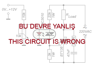

Bu ileti düzenlenmiştir. Aşağıdaki devrenin yanlış olduğu bildirildi ve iptal ettim, dikkate almayınız:
UYARI: Bu devre yapılmamış ve test edilmemiştir. Sadece öneridir.
Devre aç kapa, kırpışma yapar. Alakası yok. Ciddi olalım lütfen
Ciddiyim hocam. Bilgim dahilinde böyle düşündüm.

Hocam şöyle,
MOC'un LED'i giriş gerilimine göre az/çok yanar, bu da BT136'yı az/çok tetikler, yükü ona göre sürer diye düşündüm.
Triyakların çalışma şekli ile ilgili eksiklerim olabilir. Dolayısıyla evet, giriş gerilimi belli bir seviyeye gelince triyak tam iletime gidiyor, şimdi düşününce hatamı anladım. Resmi iptal ettim. Affınıza sığınaraktan şöyle birşey düşündüm, olur mu diye sormak için koyuyorum:
Bu kez bir opto, iki transistörü sürer. Emetörlere bağlanmış diyotlar Veb breakdown'u engellemek içindir. Transistörler polarma aldıkça triyak eğrisi de ona göre değişecektir. Düşük voltaj devresini izole etmek için çok zorlandım. Birşey yapamayınca bir adet 4007 ile izole etmeye çalıştım ama tam olmadı farkındayım.

Şebekeye senkron olmadığı için bu da olmaz.
Şu denenebilir.
Köprü diyot içine n kanal mosfet çizilir. Mosfet drain ve source köprü diyot + ve - ye bağlanır.
Pwm geldikçe mosfet açılarak köprü diyotu, dolayısıyla AC akımı anahtarlar.

PWM diyor. O başka bir şey. Potansın orada anlamı yok. Bağlanacaksa PWMi üreten mcuya bağlanır. Orada potansla ledin parlaklığını ayarlayarak pwm yapılmış olmaz.
Mcu şart değil. 555 ile de pwm yapılabilir
Alıntı yapılan: power20 - 12 Nisan 2024, 21:36:11Potansın orada anlamı yok.
Var. Çünkü konu sahibi PWM'den bahsetmemiş. Lineer bir voltaj değişiminden bahsetmiş. Bu da linner bir voltajla LED parlaklığına kumanda ederek 220V çıkışın akımını yönetebiliriz anlamına geliyor. Bu nedenle potans kullanıyorum. Potans ayarı bir defa yapılacak, bırakılacak. Daha sonra LED voltaj değişimine göre rezistans sürecek. Böyle bir devrenin benzerini yapıp havya sürmüştüm. O devrenin farkı, opto yerine potans, MOSFET yerine 13005 transistör kullanılıyor oluşuydu. Bu köprü diyot mantığıyla çalışan devreler triyaklı devreler gibi kırpma yaparak değil, akımı sınırlayarak çalışıyor.

Sıcaklık arttıkça çıkış düşüyor. Bu nedenle PCB'yi boşa çizdim...  :du:  @fide 'nin verdiği devre, girişteki PWM'nin darbe genişliği arttıkça rezistansı daha fazla akımla sürüyor. Bunun tersini yapmak lazım. Sonradan düzeltme: yanlış tahayyül etmişim. Sıcaklığın yükselmesiyle rezistansın daha az çalışması bekleniyor. Yani voltajın düşmesi beklenen, doğru bir durum. Yazı sonuna baskı şemalarını ekliyorum...

Devrenin asıl çalışma prensibi, bir sıcaklığı sabit tutmak temeline dayalıdır. Sıcaklık oynadıkça rezistans'tan geçen akım da değişeceği için bir denge oluşur ve sıcaklık devre çalıştırıldıktan bir süre sonra dengelenir.
Tekrar uyarıyorum, yapmadan evvel breadboard'da test edin.
