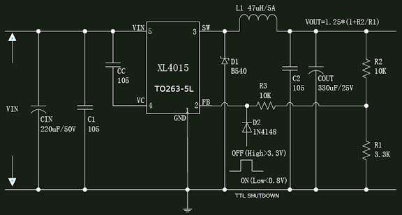

@seron
Siz güzel analog devreler tasarliyordunuz,Lm2596 da veya XL4015 te şu kısa devre korumaya bir el atsanız. High taraftan bir iki transistör ile bir kısa devre algilama yapsak daha iyi olacak. Ama ben low taraftan cozebildim. Npn transistör kullanmakta daha başarılıyım. Simülasyon da tasrladigim devre birkaç mesaj önce var.
Biraz geriye dönüp XL4015 ile çözüm önerimi tekrarlıyorum.  :)
Ben hazır modül kullandım , incelemeleri ve yorumları takip ettim. Ama piyasadan malzeme alıp kendi pcb çizimim ile bir devreye eklemedim. Kısaca tecrübem yok diyebilirim.
Önerim iki farklı şekilde devam ediyor.
En az malzeme ile akım sınırlama isteğiniz için:
Temel devreye ekleme yapıyoruz. (çıkış voltajı için daha önce konuştuğumuz değerler kullanılacak)
Devredeki 1N4148 in anodundan uygulayacağımız gerilim ile kontolcüye çıkış voltajının istenilenden yüksek olduğunu söyleriz ve pwm oranını düşürerek voltajı düşürmeye çalışır.
Aslında biz akım artışından elde etmiştik bu gerilimi. Yine pwm duty oranı ile çıkış voltajına bağlı çıkış akımı düşecektir. (elbette set değerimize düşünce müdahalemiz ortadan kalkar ve tekrar akım artar)
Bu bir kısa devre koruması , aşırı akım koruması olarak adlandırılabilir. Aslında olan olay voltajı sabit tutmaya çalışan sistemin , sabit akım kaynağına evrilmesidir.
https://ibb.co/6cSny3qF
Çizimde ki değerleri ayrıca yazarım.
İkinci önerim ise piyasadaki akım ve gerilim ayarlı modülü kopyalamak.
Sabit akım değeri için trimpot yerine uygun sabit direnç eklenir.
Kapladığı yer çok farklı değil.
Bir kaynakta inceleme var. Göz gezdirmeni isterim:
https://circuitdigest.com/electronic-circuits/diy-xl4015-dc-dc-buck-converter-module
Kapladığı alan için 3w veya 5W direnç kullanmak zorunda kalacağın için az malzeme yerine hazır modüldeki yapıyı karşılaştırıyorum.

Yukarıya eklediğiniz devreyi xl4016 modülüne tamda cizdiginiz devre semasindaki gibi bir high taraf 100mohm ve 390mohm arasi şönt direnç ve high Side akım algılama transistoru bağlayıp denedim ama bir türlü çalıştıramadım. Ya high taraf akım algılama devrem yanlıştı ki bunu da sizin eklediginiz linklerden faydalanarak yaptım, ya da başka bir eksik vardı. Sonra xl4015 patlayınca kenara bıraktım.
Neden 2596 değil de 4015  açıklar mısınız?
Edit; Neden calistirmadigimi düşünürken buldum..Ben FB bacağına akım algilama transistorunun kollektorunden. 10K lehimleyip denemiştim. Ama farkettim ki FB bacağı ile FB dirençleri arasi kesilip araya 10k eklemeliydim. Yarın bir modülde daha deneyeceğim.
Neden XL4015 için çok net cevabım yok.
Benim yorumum , 4015 Çin'den dünyaya ucuza yayılıyor. Düşük kalite üretim vs önemli değil , çip gerçektir (diye umuyorum)
2596 , 2575 in halefi olduğundan beri çok fazla kopyası dolaşıyor piyasada. Yine Çin'den gelen modüller tek entegreden daha ucuza satıldı. Bu durumda ne modül içindeki ne de piyasadan alınan 2596 ya güvenim azaldı. Bir zamanlar tda2030a nın kalitelisini bulamazdın , lm1875 aynı yapıda ve güvenilir olarak bulunuyordu. Aynı hesap (veya hissiyat)
Kâğıt üstünde biraz daha güçlü.
Hafta sonu bendeki modüllere dışarıdan akım sınırlama ekleyip denerim.
Merak ettim.
Bu arada önerdiğim yapı girişe eklenecek. Yani nispeten sabit bir gerilim ile beslenecek.
Bu XL4015'i çip olarak bulamıyorum. Piyasada hep modül olarak var. Çip olarak kim getirtiyor?
