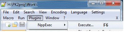

notepad ++ ile  eski pc lerinizda yada yanınızda taşıyacagınız ide compiler programlayıcı hepsi bir arada
adım1 notepad++ ya .  Plugins NppExec Execute plugini ekleyin

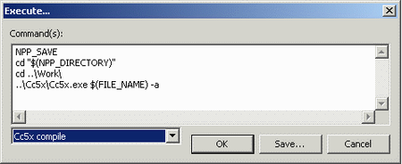

çalışma klasorunu ve cc5x e parametre yaz.
ayrıntılar:
https://www.kth.se/social/course/IE1206/page/lab-programs-wiki-en/

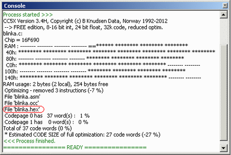

ve hex kod umuz :
