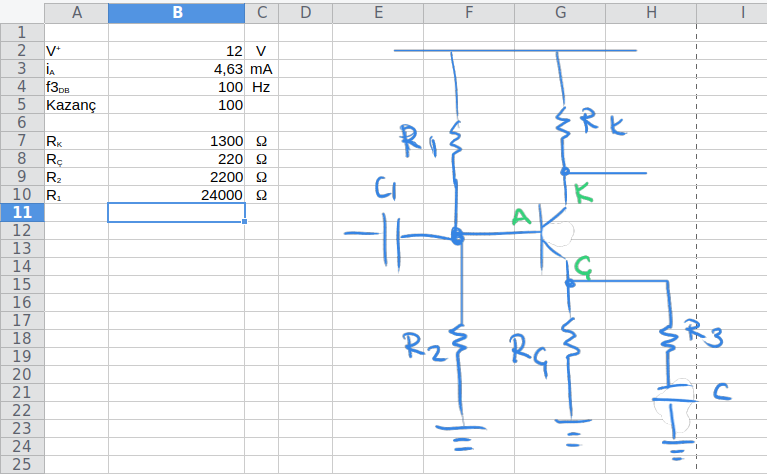

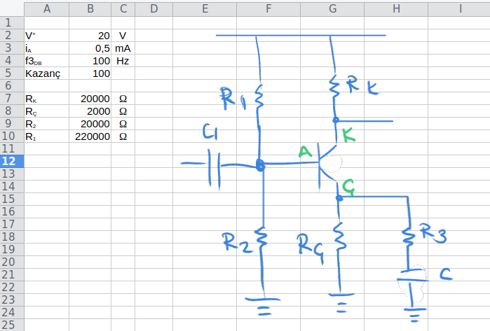

Transistör ön besleme hesabı yapan ufak bir Libre Office makrosu yazmaya başladık.
Python ile Libre Office makrosu yazmak oldukça kullanışlı oluyor.
Gelir gider hesabı yapan bir tanesini biraz geliştirdikten sonra halâ kullanıyoruz.

Ne referans  link var Nede hesaplama formülleri var

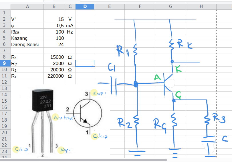

Ayrıca trasistörün AKÇ pinleri ne  anlama geliyor hadi Taban beys için bir nebze de
Aslında başlık bile yanlış bu bir "Ortak Emiter Amplifikatör hesabı"
Eğer
Kaynak
Burası ise buradaki formüllere göre zaten yanlış hesaplıyor (En azından R2 yanlış)

Üstteki hesabın kaynağı "The Arts of Electronics Student Manual" 116. sayfadaki sorudur.
"Scherz" tarafından yazılan "Practical Electronics for Inventors" kitabı 441. sayfada çıkış akımını 1 mA alan benzer bir örnek var.
Bu örneği de doğru hesapladı.

Eğer bahsedilen örnek bu ise yakın değerler buldu.
İlk planda uygulamayı E12 serisinden direnç seçecek şekilde ayarlamıştık.
Sonra hem direnç seçme bölümündeki bir hatayı düzelttik, hem de E24 serisinden seçim yapacak şekilde düzenleme yaptık.

Hesap yanlış demek yerine, benim yaptığım hesaba göre çözüm şu olabilir diyebilirsiniz.
Her ne kadar iki kitaptaki birbirine benzer örneği doğru çözse de hatalar olabilir.
ilkDirenç = ikinciDirenç * 11.5
Örneğin bu bölüm biraz sallama gibi oldu. Transistörün anahtarına ("base") gelen gerilimi 1.6 V kabul ediyor.
Besleme gerilimi 15V ve 0,5 mA çıkış akımı için hesap yaptırdık.
Deneme kartı üzerinde devreyi kurduğumuzda ise çıkış akımını 0,2 mA gördük.
Hali hazırda elimizdeki trafo da biraz zayıf kalıyor.
Belki 10V besleme gerilimi için hesap daha sağlıklı sonuç verebilir.
Yeni eklediğimiz özellikle E12 ve E24 serisinden direnç seçilebiliyor.

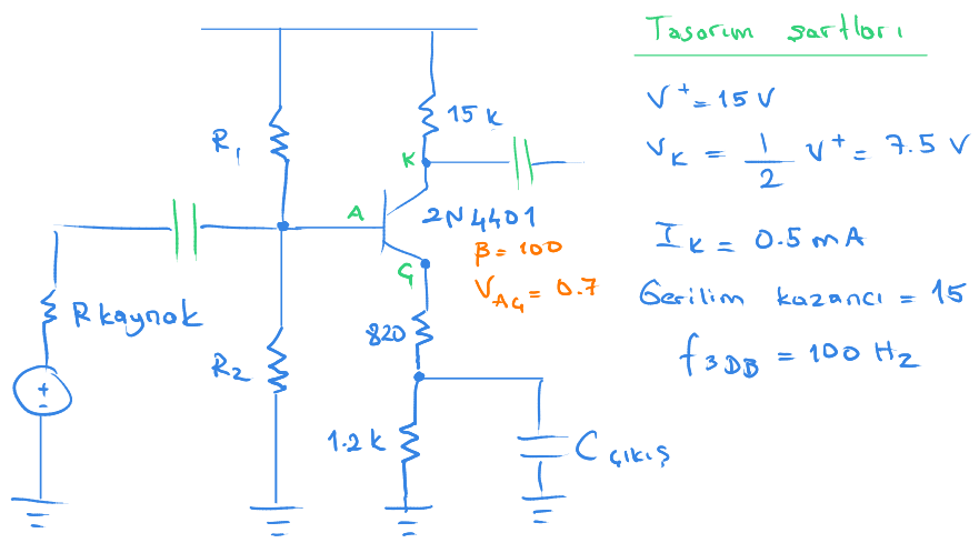

AoE 125. sayfada aşağıdaki gibi bir soru varmış.
Alıntı YapExercise 2.25. Design a common-emitter npn amplifier with a
voltage gain of 15, VCC of +15 V, and IC of 0.5 mA. Bias the col-
lector at 0.5VCC , and put the low-frequency 3 dB point at 100 Hz.
Alıntı YapAlıştırma 2.25. Ortak çıkışlı gerilim kazancı 15, besleme
gerilimi +15V ve kapı akımı IC 0.5 mA olan npn yükseltici tasarlayın.
Kapı gerilimi, besleme geriliminin yarısı olsun. Alçak frekans
kesim sıklığını 100 Hz olarak ayarlayın.
"Yirminci asrın akıllara hayret veren keşiflerinden birisi de hiç şüphesiz transistörlerdir."

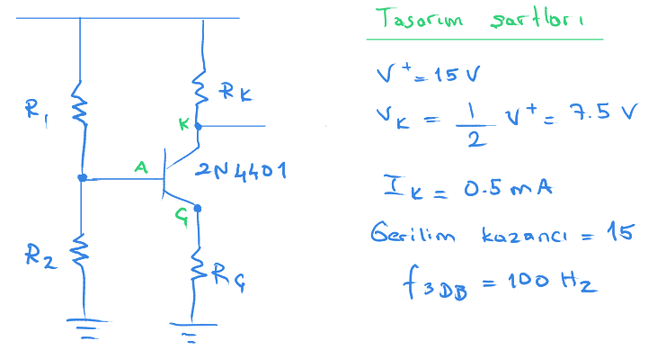

2.25 için verilen/istenenleri sıralayalım:
Vcc: 15V Vc:7,5V Ic:0,5mA Rc:15K Gerilim kazancı 15 ise Re:1k
Geriye R1 ve R2 kalır. (0,5mA Ic için hesaplanacak)
Çıkış empedansı için Rc esas alınır. R ve C ile 100Hz'lik kesim frekansına sahip 1. derece üst geçirgen filtre eklenecek.
Yani şemada mevcut kondansatör ve çıkışa bağlı yükü temsilen 15K direnç gerekiyor.( C değeri hesaplanacak)

Öncelikle yazılımın yaptığı hesaba bakalım.
Burada kazanç β'yı yani akım kazancını ifade ediyor.
Yeni eklediğimiz özellikle, kullanıcı istediği direnç serisini seçebiliyor.
Gerilim kazancı arkadaşların da ifade ettiği gibi, yaklaşık olarak kapı direncinin çıkış direncine oranından bulunuyor.
Bu durumda gerilim kazancı 7,5 dir.

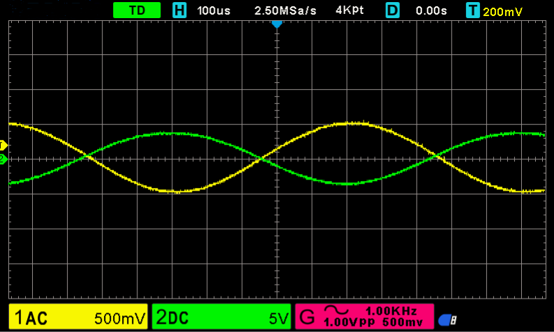

Osiloskopla giriş, çıkış işaretlerine baktığımızda giriş AC'ye bağlanmış. Böylece üzerindeki doğru akım bileşenleri silinmiş.
Sarı renkli giriş işaretinin tepe noktası 500 milivolttur. Yeşil renkli çıkış işareti ise tersine çevrilmiş.
Çıkış işaretinin tepe noktası yaklaşık 3,5 volt kadardır.
Bu sonuçlara göre hesabın pratikle örtüştüğünü düşünebiliriz.

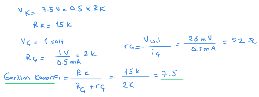

Kitaptaki örneğe dönelim.
Gerilim kazancını 15 istiyor.
Çıkış gerilimini 1 volt olacak şekilde ayarlıyorduk.
Bu durumda gerilim kazancı yaklaşık 7,5 oluyor. Tasarımda ise 15 isteniyordu.
Çözüm olarak çıkış direncini ikiye bölüp ortasına bir meksefe eklemek düşünülebilir.
Ancak hesap zorlaşıyor.

Bazı arkadaşlar tam direnç ("impedance") hesabından bahsetmişlerdi.
Kesim sıklığı 40 Hz olarak verilmiş.
Giriş, çıkış tam direnci, C1 ve C2 değerleri soruluyor.
Bu örnek için paralel direnç hesabı yapan hesap tablosu hazırladık.

Merhaba , ben bir ara çıkış empedansından bahsetmiştim. Tam , yarım veya çeyrek direnç olarak değil de öz direnç olarak Türkçeleştirebilirsin bu ifadeyi.  ;)
Çizimde girişteki kaynağın ve çıkıştaki yükün empedansı vurgulanmak istemiş herhalde. Devrenin empedansıyla alakalı değiller.
Alıntı YapKesim sıklığı 40 Hz olarak verilmiş.
Bu devrede 27uF kondansatör ilavesiyle kesim frekansı 40Hz mi olmuş.  :du:
Bu örnek için çıkış empedansı 5K ve giriş empedansı 20k nın biraz altında çıkar. (C1 ve C2 yok)
Hesabı için kollektör hattındaki eleman transistörün yüküdür ve örnekte 5k direnç kullanılmış. Çıkış empedansı 5k ohm olur.
Girişte ise thevenin eşdeğer devresi çizilirse daha net ortaya çıkar. Kabaca Rth + Re ve RE nin toplamıdır. (Re: Emiter iç direnci modellendiğinde düşük bir iç direnç bulunur bu değer çoğu zaman hesaba dahil edilmez)
Bence halen C1 ve C2 önemsiz. Önceki ve sonraki katlar konuşulurken önem kazanacaklar.
Bir de nacizane isteğim olacak. Bu çizimler eğitim amaçlı kullanılacaksa transistör çizimleri eksik olmasın. Ben kollektör derim sen kapı dersin anlaşırız, vatandaş hangi "K" üstteki mi alttaki mi diye sorabilir.
