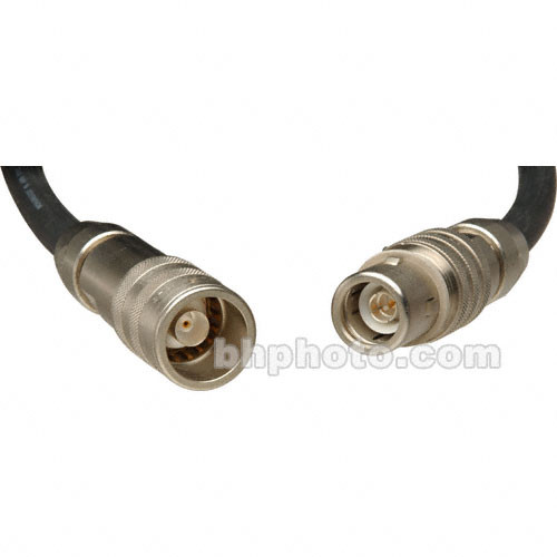

Orada yanlış yazılmış olsa gerek, MHz değil. TV stüdyolarında kullanılan 4:4:4 tabanlı 270Mbps hızında bir protokol vardır. Adı SDI olarak geçer.
Hatta bu sistemde kontrol datalarıda gider ve gelir. Örneğin bir kamera CCU ile (kamera kontrol unitesi) triax kablo denen 3 uçlu bir kablo ile bağlıdır. Bunun 2 si enerjidir. Birisinden datalar gider gelir. Bütün video ve kontrol sinyalleri için tek kablo kullanılır. Connectorü böyle bir şey.
Fakat tüm bu işlemler kendine has donanımlar ile yapılır. Ne bir PIC, ne renesas ne pentium veya başka işlemciler değildir.
