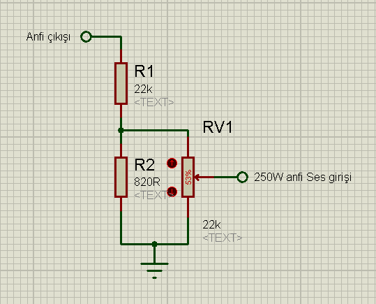

Arkadaşlar birde size sorayım diyorum
Bizim ufak bi camimiz var. Camide Ezan alıcılarından var. Bu cihazın üzerindeki anfinin gücü çok düşük 80W Ses fazla çıkmıyor uzaklardan duyulmuyor. Zaten 2 adet konik cami hoperlörlerinden var bunuda 3 e çıkartacağız.
Ben bu devreyi uygun gördüm ve yapmayı düşünüyorum. Gücü gayet iyi. 2X45V ile beslemeyi düşünüyorum.
Fakat aklıma takılan bazı konular var.
Şimdi Ezan alıcısının üzerinde zaten bi anfi var. Ben bu devreyi oradaki anfinin çıkışına bağlayacağım. Fakat mesela ezan alıcısının hoperlör çıkışını araya 50K civarında bir pot koyarak bu devrenin girişine versem bir problem olurmu? Yada bu işin protokolü nedir. Şimdi Ezan alıcısına pek müdahale etmek istemiyorum. Garantili bir cihaz. Kutusunda garanti etiketi var müdahalem halinde garanti dışına çıkar.
Anfi devreleri hakkında çok az tecrübem var. Hatta hiç yok diyebilirim. Bu yüzden ileriki aşamalarda problemlerle karşılaşmak istemiyorum. Sizin önerileriniz varsa öğrenmek isterim.

amfi devresi alıcının içindemi ? yoksa harici amfimi kullanılmış ?.
eğer harici amfi kullanılmış ise, alıcının çıkışından amfiye giden kabloya
şu şekilde bir bağlantı yapabilirsin amfi 1<--------|1k|-------alıcı-------|1k|--------->amfi 2
amfi alıcının içinde ise ve açmak istemiyorsan hoparlör çıkışında iki adet direnç kullanıp gerilimi bölebilirsin
hp çıkış >----------|10k|-----------amfi--------|1k|--------Gnd
yukardaki direnç değeri sallamadır sen amfinin çıkışına göre hesap yaparsın
https://www.picproje.org/index.php?topic=23624.0
ikinci bağlantı şeklini tavsiye etmem mümkünse direk alıcının çıkışından sesi almaya çalış.
Hocam Ben anfiyi yapıcam Cihaz üzerindeki anfi alıcı kart ile tümleşik  ama taktırdığımız firmaya sormayı düşünüyorum. Belki direk kulaklık çıkışı vs vardır. Öyle olursa hiç problem olmaz.  Ben direk anfi çıkışını benim yaptığım anfiye bağlamak için böyle bir şema kurdum. Devreyi tasarlayan bu değerleri önerdi.
