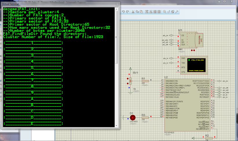

6)Çalışma ekran görüntüsü.

Örnek kodda,
paylaştığım sd imajının içine önceden pcde yazılmış olan
06.TXT adlı txt belgesi dosya adı ile çağrılıp açılıyor ve okunup
virtual terminalde rs232 ile gösteriliyor.
