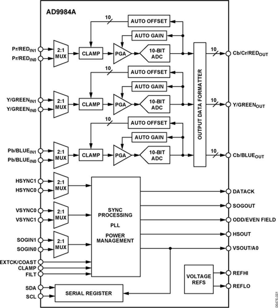

CRT ekranlarda olduğu gibi LCD ekranların da VGA konnektöründe R,G,B renk sinyalleri var. Bunlar da analog sinyaller.
PC tarafında 24 bit renkden bahsediliyor. Demekki her bir renk 8 bit. Demekki video konnektörünün R,G,B pinlerinin her birinde 0..255 aralığında değişen sinyaller var.
Bu durumda monitörün elektronik devrelerinde 3 tane ADC olması lazım.
Eğer ADC varsa işin içinde gürültü de var demektir.
Eğer gürültü olursa ekrandaki pixeller de gürültülü olacak demektir. Ekrana bakınca pixellerde gürültü göremiyorum.
(Gerçi tazeleme süresi kısa olduğu içib algılamıyor da olabilirim.)
Acaba bir şeylerimi kaçırıyorum? Bana bir şeyler ters gibi geliyor.

iş sadece rgb sinyalleri ile bitmiyor, hsenk ve vrenk sinyalleri de var. Kontroller içeren monitörler bu hsenk ve vsenk sinyallerini de bakıyor,eğer bunlar yoksa doğrudan çıkış yok kabul ediliyor..(kontroller için)
Analog sistemlerde hsenk ve vsenk olmasada sistem bir şekilde işini yürütmeye çalışıyor, buda karıncalı veya sinekli görünümü oluşturuyor. (kontrol mekanizması yok, sistem açıldığında gerekli sinyallerin var olması üzerine kurulu bir mekaizma...)
ambar7
http://www.analog.com/media/en/technical-documentation/data-sheets/AD9984A.pdf
HSync ve VSync monitörlerin olmazsa olmazı. Analog / LCD farketmez.
