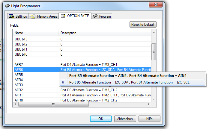

quarko
Şu linkteki arkadaş ta STM8S105 serisinde aynı problemle karşılaşmış. Problemini option byte ları ayarlayarak çözmüş. Fakat benimki STM8S003 serisi. I2C pinleri ile bir ayarlama mevcut değil, option byte lar da.
https://www.mikrocontroller.net/topic/365233
"Vicdanın ziyası ulum-u diniyedir. Aklın nuru fünun-u medeniyedir. İkisinin imtizacıyla hakikat tecelli eder."
quarko
Problemi çözdüm. Benim kullandığım seride i2c pinlerinin varsayılan alternatif fonksiyonları zaten i2c birimine ait. Bu nedenle option byte ile alakası yok. İşlemci i2c biriminin busy bayrağını sda ve scl pinlerinin lojik durumuna göre ayarlıyor. Normalde bu pinler open drain ve pull-up dirençleri ile lojik1 e çekilmesi gerekiyor. Pull-up dirençlerini takmayı unuttuysanız, i2c pinleri lojik0 da kalabileceğinden dolayı busy bayrağı set durumunda kalabilir. Önce bundan emin olun. İkinci olarak ta i2c ile herhangi bir yazma sekansında problem yaşayıp, birim olmaması gereken ara bir durumda kalırsa da i2c busy bayrağı set durumunda kalabilir. Bu durumda slave durumundaki entgrenin beslemesini kesip verirseniz sorununuz çözülecektir. Bir başka durum ise i2c sinyallerini izlemek için bu pinlere lojik analizör bağlı ise ve lojik analizörün usb kablosu bağlı değil ise pull-up dirençleriniz takılı olsa bile sda ve scl pinleri lojik0 da kalabileceğinden dolayı yine busy bayrağı set durumunda kalabilir.
