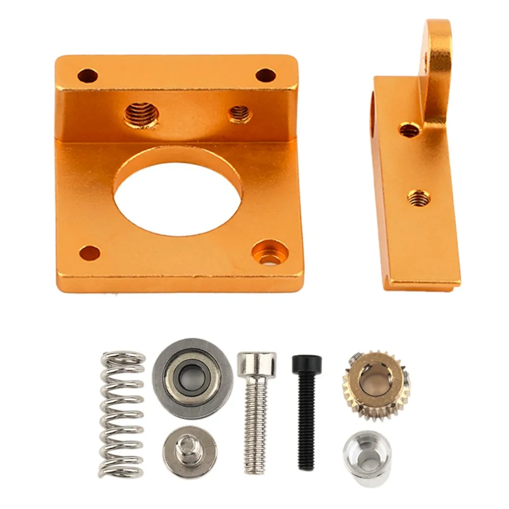

3D yazıcımı modifiye ediyorum ve extruder unitesini bowden tipine çevirmeyi düşünüyorum.
Sabit gövdeye bağlı Bowden tipi extruder ile hareketli mekanizmaya bağlı extruder arasında baskıdaki kaliteye etkiyecek kadar fark varmı?
Bowden yapıda flamentin borunun kıvrımları içinde sıfır boşlukta hareket etmeyeceği için bir miktar hata oluşacağı düşüncesiyle bowden tipinden uzak durmuştum. Şimdi ise hareketli eksenin kütlesini azalatmak adına bowden yapıya geçmek istiyorum. Fakat iki extruder yapısı arasında çıkan iş açısından ciddi bir fark oluşup oluşmadığını merak ediyorum.

Motor ekstruder üzerinde olmadığından artı bir hafiflik oluyor.  1.75mm filament bowden içinde problem oluşturduğundan 3mm kullanılması gerektiğini söylemişlerdi.

Aliexpresten bowden tipi motoru vs dahil sorunsuz bir extruder almak istiyorum.
Onerisi olan varmi?

Tevo Tarantula üzerinde standart bir bowden extruder var. İçinden bir takım da Titan extruder çıkıyor. Titan'ı şimdilik kullanmıyorum, ancak community de sürekli titan extruderin başarısı konuşuluyor. Bowden tipi alacaksanız titan ı araştırabilirsiniz.

Hocam bende bowden kullanıyorum montajı falan rahat ama geçenlerde slikon flamentten alıp yazdırayım dedim bowden olmuyormuş. Flament sert olmadığı için boruda kıvrılıyormuş. Ama bowdenin artılarından biri si hareketli kafa üzerinde fazladan bir ağırlık ve hacim olmadığı için hıza ve çalışma alanına olumlu etkisi var. Dezavantajı ise flament kırıldığında  fazladan 30-40 cm boşa gider.
Bu arada ben 1.75 flament kullanıyorum. Bowden için 3 mm daha iyi. Sıkışmaya karşı mukavim olduğu için.Ultimaker da 3mm tercih ediyor.
Linkteki ürün gayet iyidir aldım kullandım.
https://www.aliexpress.com/item/Left-Hand-3D-Printing-Accessories-MK8-Extruder-Aluminum-Block-DIY-Kit-Single-Nozzle-Extrusion-Head-Block/32785771541.html
