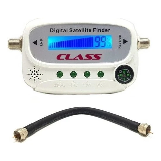

https://www.hepsiburada.com/class-acr-120-satfinder-lcd-ekran-pusulali-dijital-uydu-bulucu-p-HBCV000017XN54
Bu cihazın çalışma mantığı kopyalansa nasıl olur? Kar yağışında illaki sinyal seviyesi düşecek. Buna bağlı olarak (termometre ve nem ölçer destekli) bir tasarıma gidilebilir diye düşünüyorum. Kar birikmesi yada yağış tipi burada ciddi değişkenlik gösteren bir olgu.
