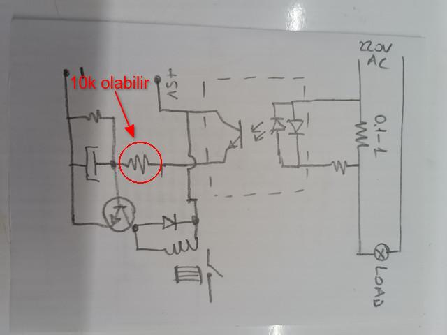

220 hattı üzerine 1ohm direnç (akıma göre 0.1 ila 0.25 de olabilir) ve çift gözlü optokuplor ve optokuplor ledi için  akım sınırlama direnci koyun. 1ohm direnç üzerindeki voltaj 2V geçtiği zaman opto iletime geçip çıkışı açsın. Hem izole hem de dertsiz olur. Opto transistör çıkışı ile röleyi sürecek transistör arasına küçük bir kapasite koyarsanız alternans geçişlerine duyarsız hale getirebilirsiniz.
Çizimde küçük bir revize lazım. Transistör base için akım sınırlama direnci eklenmeli.
Alıntı yapılan: fide - 04 Nisan 2024, 22:11:49220 hattı üzerine 1ohm direnç (akıma göre 0.1 ila 0.25 de olabilir) ve çift gözlü optokuplor ve optokuplor ledi için  akım sınırlama direnci koyun. 1ohm direnç üzerindeki voltaj 2V geçtiği zaman opto iletime geçip çıkışı açsın. Hem izole hem de dertsiz olur. Opto transistör çıkışı ile röleyi sürecek transistör arasına küçük bir kapasite koyarsanız alternans geçişlerine duyarsız hale getirebilirsiniz.
Gayet güzel bir çözüm bence.
Alıntı yapılan: fide - 04 Nisan 2024, 22:11:49Çizimde küçük bir revize lazım. Transistör base için akım sınırlama direnci eklenmeli.
Gösterdiğim Direnç uygun seçilirse beyz direncine gerek kalmayabilir aslında.
Alıntı yapılan: seron - 04 Nisan 2024, 23:40:09Gayet güzel bir çözüm bence.
Base direnci kondansatörün B-E arası diyot üzerinden boşlmaması için gerekli. Schmitt Trigger bir röle sürücü daha şık olabilir.
Evet bunu denemiştim. Bana da çok iyi bir fikir gibi gelmişti ama çektiğim akım 1-10 amper arası olduğundan bir şönt direnç değeri seçemedim. Şöntü 0.1 ohm kullandığımda ve 1 amper çektiğimde devre işe yaramadı. 1 ohm kullanıp 10 amper çektiğimde ise direnç çok ısındı. 5watt direnç kullanabileceğim kadar yer vardı.  25 watt 1 ohm bir direnç işimi görür belki ama yer bulmam gerekli...

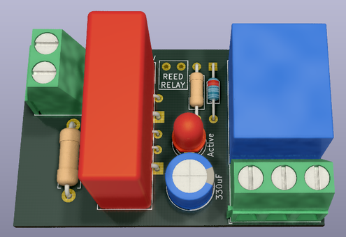

@Mr.Thinking İşin akım ölçme kısmına karışamam ama akım çekilince röle çalıştırma için örnek bir devre çizdim ve baskı şemasını hazırladım.
PCB Görünümleri:
Baskı PDF'lerini BURADAN İNDİRİN>>> https://disk.yandex.com.tr/d/AFoYdf1n2THK9A
Sonradan NOT: "operation" yazacağıma "opreation" yazmışım. :D
